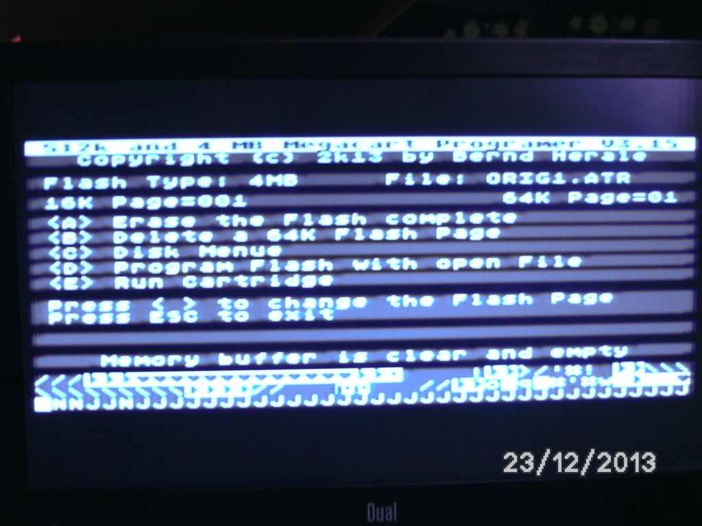

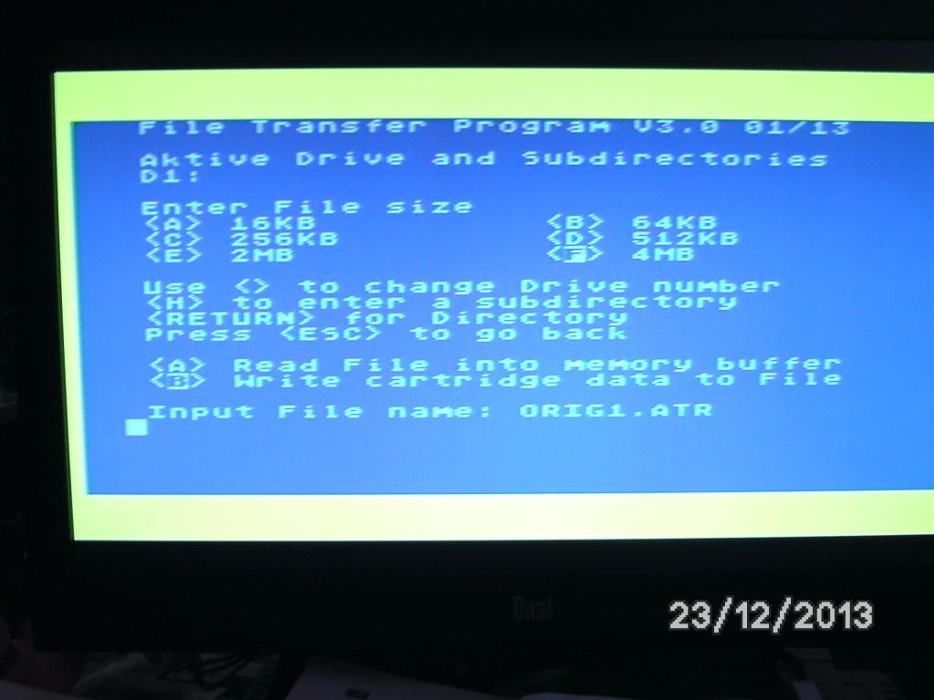

Das habe ich auch gemacht der Mega Programer V3.15 erscheint. Mit "C" habe ich das File Transfer Programm aufgerufen. Mit "F" 4MB ausgewählt, mit "B" Write Cartidge Data to File u. als Input File Name: ORIG1.ATR gewählt.
Es scheint zu funktionieren.

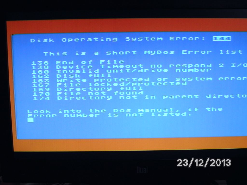

Denkste, nach ca 35 Minuten kommt die Error Diode am SIO2USB u. Disk Operating System Error 144 ??
Mit Return zurück ins "Megacart Programer Menue" wird zwar oben rechts File: ORIG1.ATR wie vorher angegeben angezeigt. Auf dem USB Stick ist jedoch nichts drauf.
Wenn ich mir meine Start ATR (MASTER8.ATR) am PC-Explorer anschaue, d.h. nur den Dateinamen sehe ich das das Datum u. die Uhrzeit von Heute aktuell sind. Vor dem Start der Sicherung war die Datei ca 2 Monate alt.
Irgend etwas mache ich falsch!

ZX81AMIGA hat geschrieben:Denkste, nach ca 35 Minuten kommt die Error Diode am SIO2USB u. Disk Operating System Error 144 ??
du hast etwas vergessen! Bevor du die Sicherung startest, musst du über dein SIO2USB-Gerät auf dem Stick erstmal eine 8MB große leere ATR-Datei erzeugen, also erstmal Platz reservieren, dann kannst du darin abspeichern bzw. sichern. Ich habe es nicht mehr genau im Kopf, aber ich meine 1 Track mit 32768 (=$8000) Sektoren und 256 Bytes/Sektor.

Mit MAKE <name>.ATR XX. 32767 Sektoren und 256 Bytes/Sektor eingeben u. es wird eine 8MB ATR-Datei im Root Verzeichnis des USB-Sticks erstellt.
Mit Megacart Programer "C" Copy file(s) will das Programm File source, destination? haben.
Kann es sein, das die Source FLASH4MB.ROM heißt?

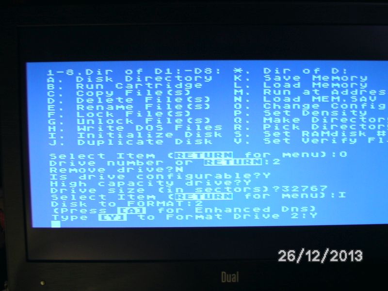

ZX81AMIGA hat geschrieben:Mit MAKE <name>.ATR XX. 32767 Sektoren und 256 Bytes/Sektor eingeben u. es wird eine 8MB ATR-Datei im Root Verzeichnis des USB-Sticks erstellt.
ich habe nicht ganz verstanden was du meinst und bin mir nicht sicher, ob du wirklich ein sauberes 8MB großes ATR-Image erstellt hast. Mit dem S2USHELL oder mit YASH hast du erst einmal ein 8MB großes File erzeugt und einen Namen vergeben, aber das ist immer noch kein Image mit dem man arbeiten kann, denn das muss unter MyDOS noch initialisiert werden. Hast du das gemacht?
Wenn nicht, 2 Punkte im MyDOS-Menü sind wichtig:
O = Change Configuration
Damit konfigurierst du deine Laufwerkseinstellung, d. h. hier gibst du die Dichte und deine Anzahl der Sektoren ein.
I = Initialize Disk
Damit formatierst du bzw. initialisierst du die Disk entsprechend deiner Laufwerkseinstellung.
Wenn du das alles gemacht hast, dann erst kannst du eine erfolgreiche Sicherung mit dem MegaCart Programer durchführen! Mit Sicherung ist gemeint, dass du das ROM-Image von der MegaCart danach auf deinem ATR-Image hast.

Jetzt aber nachgeholt:
Back.ATR (so heißt meine mit MAK erzeugte 8MB Datei) auf SIO2USB D2: gemounted u. Daten wie oben in MyDOS eigegeben.
Ist das so ok. Beim Drive Size kann ich nur Sektoren eingeben.
Mit Eingabe von "A" für Enhanced Dns ging es nicht weiter, Prog hängt.
Ohne "A" nur mit "Y" lief die Formatierung durch.
Danach habe ich mit "2" Dir of D2: aufgerufen u. bekomme nur 32739 Free SECTORS angezeigt u. keine BACK.ATR wie ich erwartet hätte?

ZX81AMIGA hat geschrieben:Danach habe ich mit "2" Dir of D2: aufgerufen u. bekomme nur 32739 Free SECTORS angezeigt u. keine BACK.ATR wie ich erwartet hätte?
es sollten 32740 freie Sektoren sein, jeweils mit 256 Bytes/Sektor. Du hast die falsche Sektorenzahl eingegeben, genauer gesagt ein Sektor zu wenig ;)
Ja, weil SIO2USB nur 256 - 32767 oder 65535 als Sektoreingabe zulässt habe ich in MyDOS auch nur 32767 eingegeben,daraus entstanden nach Formatierung 32739 Free Sectors.
Da Du schreibst, es fehlt ein Sektor,jetz in MyDOS 32768 eingegeben u. nach Format 32740 Free Sectors erhalten. Damit hoffentlich schon mal 1 Prob. weniger.

ZX81AMIGA hat geschrieben:Ja, weil SIO2USB nur 256 - 32767 oder 65535 als Sektoreingabe zulässt habe ich in MyDOS auch nur 32767 eingegeben,daraus entstanden nach Formatierung 32739 Free Sectors.
du hast Recht, es sind 32767 (=$7FFF) Sektoren! Ich hab mich vertan, sorry :oops:
