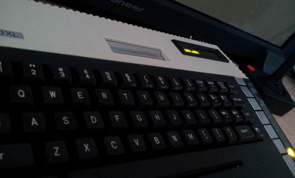

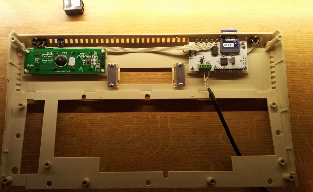

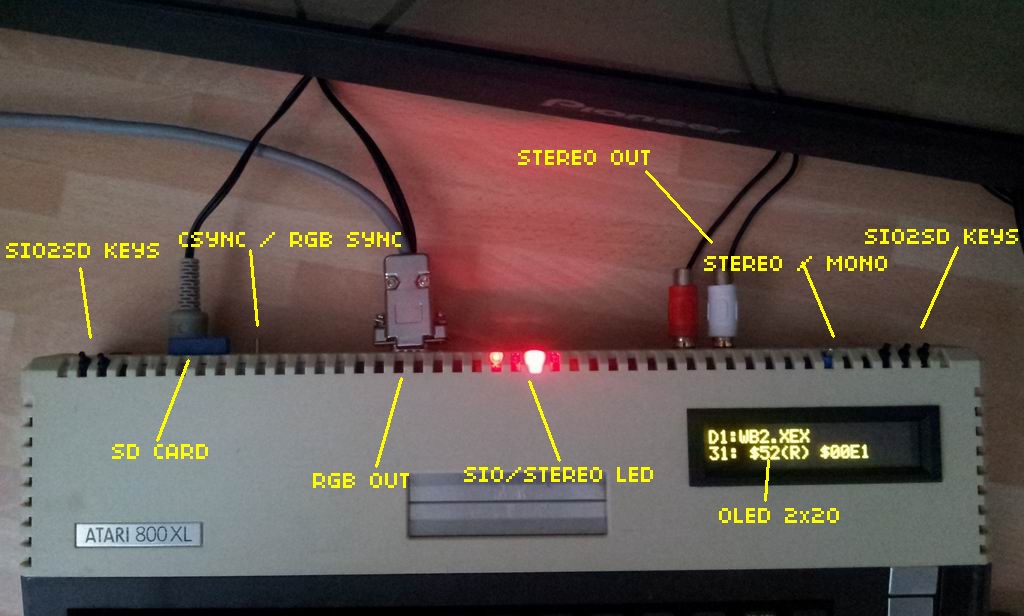

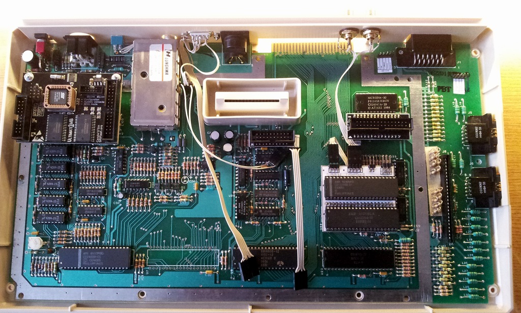

Die grad fertiggestellte Alltagsmaschine :-):mrgreen:
Habe jetzt STEREO / VBXE / U1MB / SIO2SD drin und alles funktioniert zuverlässig.
Das SIO2SD ist komplett im Gehäusedeckel und kann bei bedarf fix auf 'ne andere Maschine gesetzt werden. Die Stereo-Stecker des RGB Kabel haben eine Buchse zum Durchschleifen (für HIFI Anlage) und das RGB Signal kann zwischen RGB Sync und C-Sync umgeschaltet werden.
