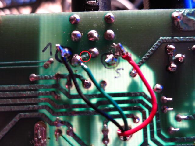

So, ich habe mich mal informiert und bin auf den Svideo upgrade von http://www.karaokeportland.com/svid.html gestoßen.
Hab mich jetzt mal drangemacht, das Problem was ich habe, ich bekomme keine Farbe rein! Es scheint das Chroma Signal zu fehlen, denn das Bild ist gestochen scharf.
Als S-Videokabel nutze ich das hier aus dem Abbuc shop.
Ich habe mal Fotos gemacht vielleicht können mir ja die Profis hier helfen, ich weiß momentan nicht weiter.
Rot: LUMA
Gruen: Chroma
Schwarz: Audio

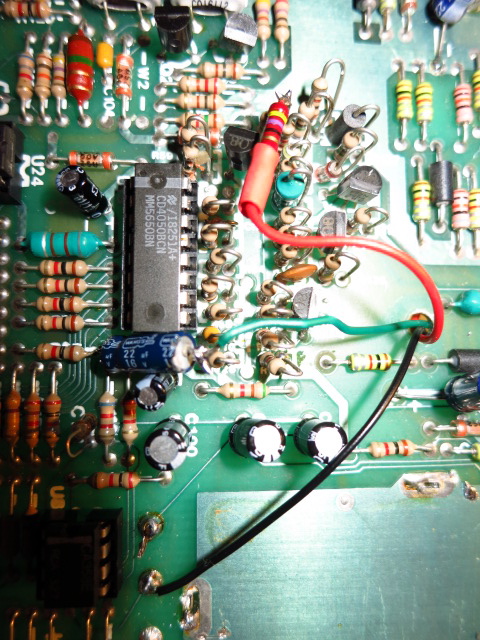

So habe mir jetzt was zurechtgebastelt. Irgendwie hat der Kjmann mod bei mir nicht so recht gefunzt. Hab mir Chroma jetzt einfach wo anders hergeholt. 8)
Zumindest hab ich ein schönes S-Video Bild und bin soweit zufrieden.

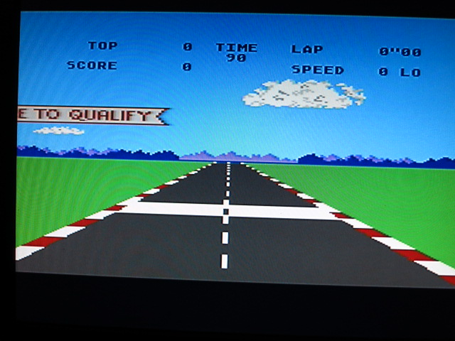

Hier mal ein Bild mit Funai Flachbildfernseher.

Cash hat geschrieben:Ich habe mal Fotos gemacht vielleicht können mir ja die Profis hier helfen, ich weiß momentan nicht weiter.
Das kann so auch nicht funktionieren - Du hast die Verbindung zwischen Masse und Pin 5 (Chroma) nicht getrennt:
