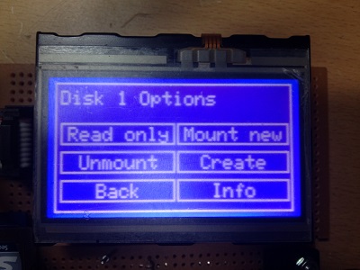

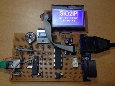

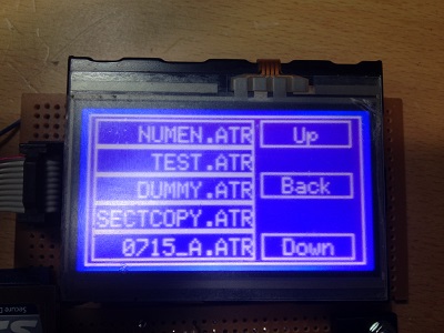

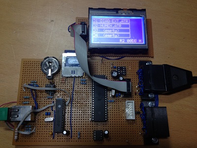

Hier noch ein paar Bilder zum Stand der Dinge:
Board - Idle mit den gedruckten SIO-Buchsen ;)
Board in Aktion (Highspeed)
Diskmenü
ATR-Image-Auswahl
