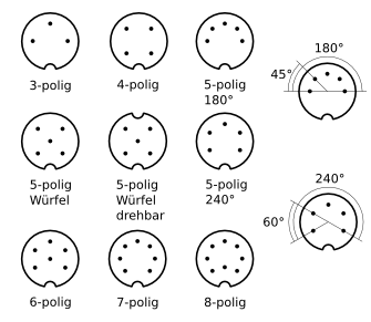

von Sleepy » Do 13. Feb 2014, 07:35
Ja, ich denke Du hast recht. Um in das DIN-Stecker-Raster zu passen sind die oberen zwei Kontakte zu dicht zusammen; zumindest vom Bild her würde er in keine der gängigen DIN-Buchsen passen:
Quelle
Am ATARI sind die 7-polige und 5-polige Buchse verbaut; da dürfte der Stecker nicht passen, also wohl keine Verwechslungsgefahr!
Weiß jemand wie der Stecker heißt? Wenn keine passende Kupplung für einen Adapter aufzutreiben ist müßte der Stecker ab and dafür ein Hohlstecker ran.
