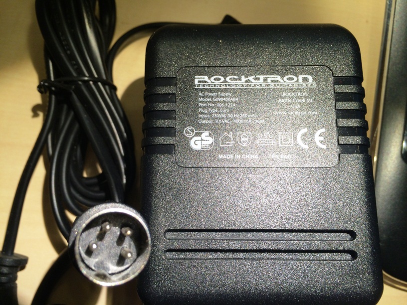

von 8bitjunkie » Mi 5. Feb 2014, 19:27
wwl hat geschrieben:http://www.thomann.de/de/rocktron_netzteil_9v_34_amp_ac.htm 39€.
Danke für den Tipp. Habs mal bestellt und werde testen :mrgreen:
Re: 9V AC Netzteil (für 400/800/1200XL/810/1050
von 8bitjunkie » Mi 12. Feb 2014, 00:05
Das Netzteil ist angekommen und ich muss sagen: Es ist schön klein, und sauschwer!
Und nun muss ich nur noch jemanden finden, der mir den richtigen Stecker dranmacht ...

Ist auf dem NT die Pinbelegung des Steckers abgebildet?
Ich kann Dir entweder auf dem nächsten Treffen einen Stecker direkt an das Kabel löten oder Dir einen Adapter zusammenlöten. Dazu bräuchte ich aber ein Bild des Steckers; es sieht auf dem Shop-Bild wie ein DIN-Stecker aus.
Überprüfe mal ob der Stecker nicht zufällig in einen der ATARI-Buchsen am Rechner paßt (Verwechslungsgefahr -> toter Rechner!!!). NATÜRLICH NUR WENN DAS NETZTEIL NICHT MIT DER STECKDOSE VERBUNDEN IST!!!
von 8bitjunkie » Do 13. Feb 2014, 00:43
Hallo Sleepy,
Hab meinen Atari grade nicht Verfügbar, aber ich glaube nicht, dass der Stecker passen würde...
