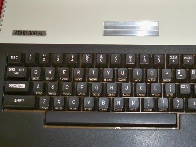

Es gibt einige verschiedene Versionen, grob würde ich sie in welche mit echten Tasten auf einer Platine und welche mit Folientasten unterteilen. Auf einer Internetseite - welche ich leider nicht wiederfinde - wurden die verschiedenen Bauformen erläutert (mit Bildern).
Vom Tippgefühl gefallen mir die Tastaturen mit richtigen Tasten (Platine) am besten. Die Folientastaturen (beim XE bzw. XEGS sind imho ausschließlich Folientastaturen verbaut) die ich bisher so hatte sind mir zu schwammig.
Re: XEGS-Keyboard-Problem
von thorsten_guenther » Di 11. Mär 2014, 22:30
Richtig, Beetle hatte das mal auf AtariAge aufgedröselt. Die besten Tastaturen sind die von Alps, die erkennt man daran, dass mittig unter der Spacetaste eine Schraube zu sehen ist und an einem sehr schmalen "O" als Aufdruck, die Control-Taste ist invers bedruckt. Dann gibt es zwei Versionen von AWC (diese sind nach meiner Erfahrung regelmäßig im 600XL verbaut), von denen die eine auch noch recht gut ist, die andere etwas hakelig - bei denen ist die Control-Taste normal bedruckt, mit einem Kasten um den Schriftzug. Dann gibt es eine Tastatur mit Folienkontakten (hat dieselben Probleme wie die Tastaturen im 1200XL und in späten 800ern) - erkennbar an der Metallplatte unter den Tasten - und ein fünftes Modell von Mitsumi, das ich allerdings auch noch nie live gesehen habe und das Beetle als ziemlich schlecht beschrieben hat:
http://atariage.com/forums/topic/105170-600800xl-keyboard-variants/?p=1274425
von Sleepy » Di 11. Mär 2014, 22:56
Das war zwar nicht die Seite die ich im Kopf habe, ist aber auch schon sehr hilfreich! :D
Dort gab es eine Übersicht mit Bildern und den oben von Dir beschriebenen Erkennungsmerkmalen.
Edit: Die Seite scheint wie vom Erdboden verschluckt; ich habe sie trotz intensiver Suche nicht mehr gefiunden. Evt. ist sie offline.
