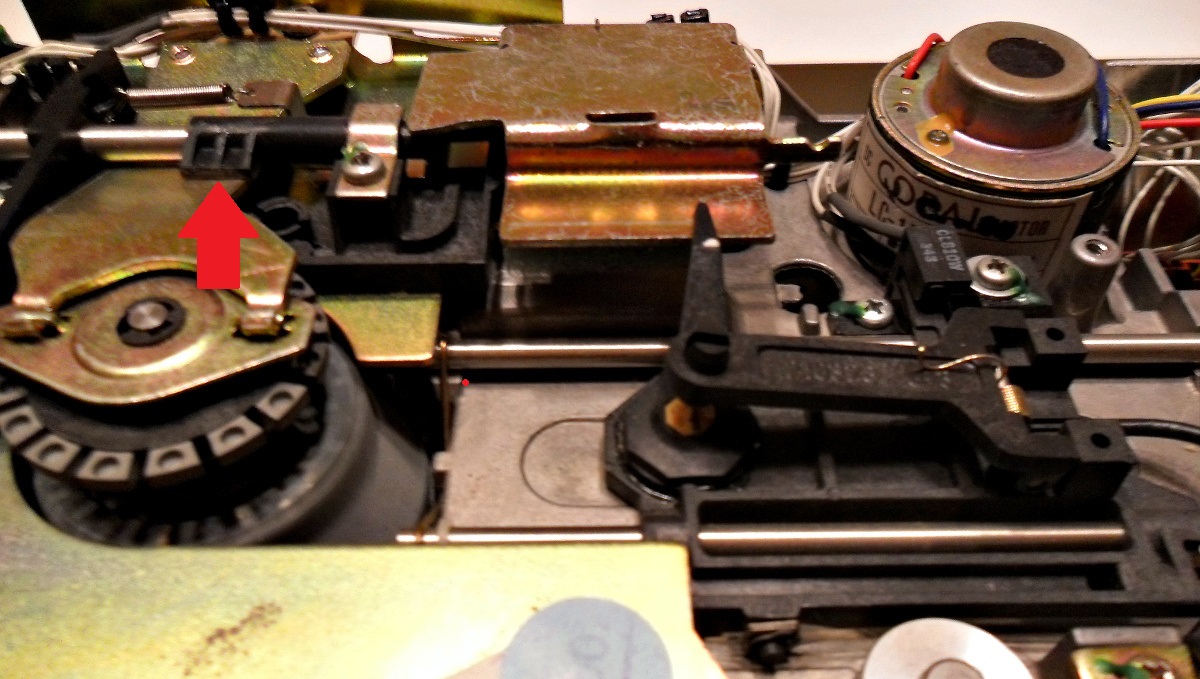

von MMFan » Mi 19. Mär 2014, 13:12Dieser Kunststoffarm mit Filz ist vorhanden.
Jedoch nehme ich an, dass zuwenig Druck ausgeübt wird, wenn ich den Metallarm mit dem Lamellenkonus leicht heruntterdrücke, dreht sich die Diskette. Wie kann ich den Druck erhöhen?
Re: Mitnahmekonus (oder wie auch immer) von Atari 1050
von Snatchbit » Mi 19. Mär 2014, 14:02An dem Hebel der vorne an der Floppy herausschaut ist ja auf der Achse ein Kunstoffhebel angebracht der auf dem Metallarm drückt. Vielleicht ist der Kunstoffhebel der auf dem Metallarm drückt stark abgenutzt, so dass der Druck zu niedrig ist. Ich würde da mal ansetzen und vorsichtig ein dünnes Kunstoffplätchen dazwischenlegen und mal austesten ob der Druck dann ausreicht. Später kann man das Kunstoffplättchen ja festkleben. Oder mehrere Lagen Tesafilm auf dem Metallarm kleben da wo der kleine Kunstoffhebel auf den Arm drückt.
von Sleepy » Mi 19. Mär 2014, 14:27Den Gedanken dass dort der Hase im Pfeffer liegen könnte hatte ich auch.
Anbei ein Bild mit der betreffenden Stelle:
Sleepy
Sleepy
von guus » Do 20. Mär 2014, 13:12Kann auch vorne am Hebel etwas nicht in Ordnung sein.
Mann kann dann den Hebel zwar um 90 Grad drehen, die Achse macht aber nich 90 Grad mit.
Oder die Diskette gibt nicht den Mechanismus frei. Sehe Feder im bild hinter die Pfeile.
