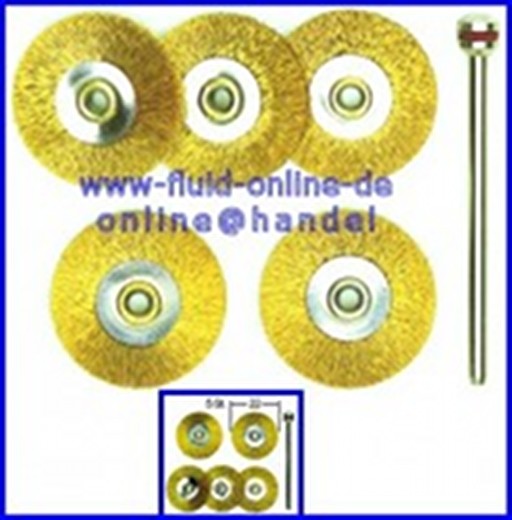

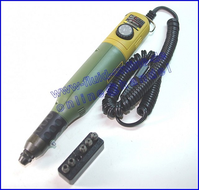

Rost von Leiterbahnen & Abschirmblech habe ich bei einer 5200er mit meinem Micromot und einer weichen Messingbürste entfernt.

Messingbürste und Dremel ging ganz gut bei der Platine. Das Abschirmblech hatte tieferen Rost, da sind dunkle Stellen geblieben. Die sichere ich ganz oldtimergemäß und erhaltend mit FERTAN™.
