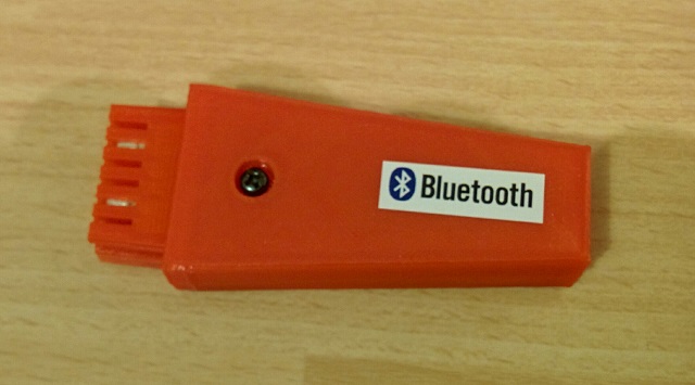

Endlich haben die BT Module genug Platz im Stecker:
- sio2bt_orange.jpg (86.93 KiB) 11181-mal betrachtet

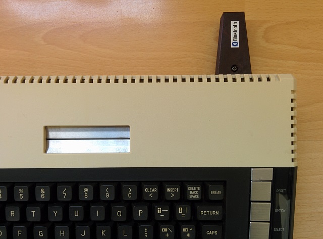

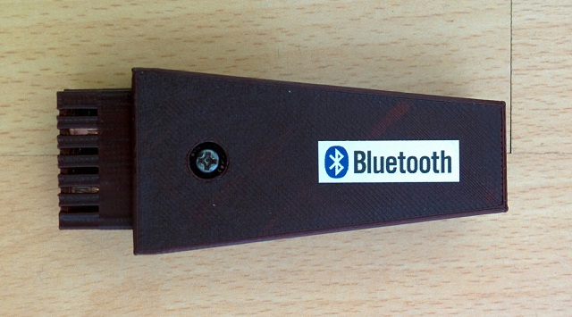

Re: SIO2BT
von Montezuma » Fr 24. Mär 2017, 21:12
Jetzt mit dem Bluetooth Aufkleber:
- 3d_1.jpg (52.99 KiB) 11163-mal betrachtet
- 3d_2.jpg (124.77 KiB) 11163-mal betrachtet
Hier die STL Dateien zum Selbstdruck:
http://abbuc.de/~montezuma/Extended_ATARI_SIO_plug.zipRe: SIO2BT

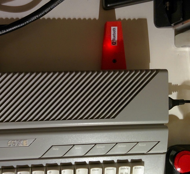

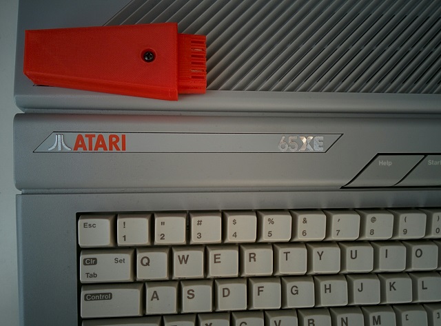

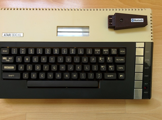

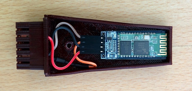

von Montezuma » So 26. Mär 2017, 17:27
Heute noch ein paar Bilder. Diesmal Richtung XL Serie:
- 800xl_plug_1.jpg (93 KiB) 11140-mal betrachtet
- 800xl_plug_2.jpg (85.4 KiB) 11140-mal betrachtet
- plug_1.jpg (84.94 KiB) 11140-mal betrachtet
- plug_2.jpg (77.44 KiB) 11140-mal betrachtet
In so einem großen Gehäuse gibt es wirklich genug Platz für eine kleine Platine.
Wer selber SIO2BT in einen normalen SIO Stecker eingebaut hat, der weiß wovon ich rede...
Der Arbeitsaufwand reduziert sich damit um die Hälfte.
Sollte jemand keinen Zugang zu einem 3D Drucker und trotzdem Interesse an einem SIO Gehäuse für ein Bluetooth Modul haben, kann sich bei mir per PM melden.
Re: SIO2BT

Re: SIO2BT
von eda70 » Mo 27. Mär 2017, 09:10
Cool, schon erstaunlich, was man mittlerweile so alles drucken kann
Da der Stecker so doch recht lang ist,
wäre es da nicht sinnvoller, diesen nach oben abzuwinkeln?
Re: SIO2BT
von Montezuma » Mo 27. Mär 2017, 12:47
tfhh hat geschrieben:Moin,
das ist eine grandiose Idee. Bei dem Platz könnte man da sogar problemlos ein S-Drive einbauen
Well done!
Gruß, Jürgen
Danke
Ein ESP8266 würde wohl auch reinpassen.
eda70 hat geschrieben:Cool, schon erstaunlich, was man mittlerweile so alles drucken kann
So etwas?
http://atariage.com/forums/topic/262216 ... ari-8-bit/(Fast) alles ist machbar
Ich bin (noch) kein 3D Fachexpert. Den Stecker hat für mich meine Frau nach meinen Wünschen verlängert und hinten geschloßen. Mechanisch ist der Stecker sehr stabil. Die Konstuktion ist einfach und bewährt.
Optisch ist er natürlich ein beisschen gewöhnungsbedürftig. Vielleicht wäre ein Rechteck weniger auffällig.
Re: SIO2BT
von Mathy » Di 28. Mär 2017, 01:59
Hallo Marcin
Bei der Länge wird der Hebel der entsteht mehr als zwei Mal so groß wie beim original SIO-Stecker. Da sollte mal vorsichtig sein, dass man die SIO-Buchse nicht mechanisch überlastet. (Ich meine jetzt nicht bei normaler Nutzung, aber wie schnell fällt nicht mal was drauf oder drückt man nicht unabsichtlich mal drauf?)
Re: SIO2BT
von Montezuma » Di 28. Mär 2017, 10:01
Hi Mathy,
keine Sorgen. Die SIO Buchse ist sehr gut am ATARI befestigt.
Außerdem sollte man beim Umgang mit einem ATARI immer vorsichtig sein
Marcin
