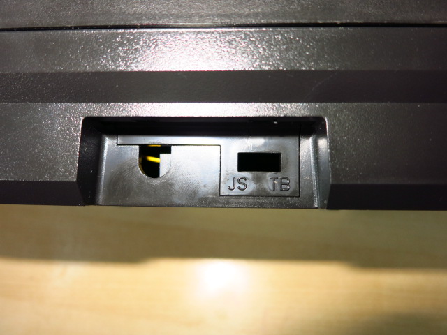

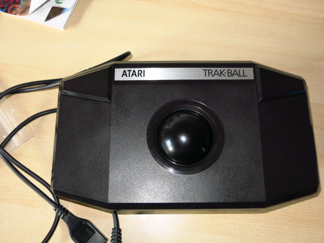

ich habe kürzlich einen Trak-Ball gekauft. Es ist mein erster, mich wunder allerdings so einiges an dem Teil.
1) es hat 2 Kabel die links rausgehen, eins davon ist kürzer als das andere und hat einen Weiblichen Stecker(Verlängerung).
2. Es gibt auf der rückseite keinen Switch
3. Der linke Button hat keine Funktion
4. Spielen kann man nur wenn man ihn um 90 Grad versetzt nutzt (richtungen sind vertauscht)
Ist an dem Teil rumgebastelt worden oder was kann das sein? Aufschrauben wollte ich ihn noch nicht. :roll:

Hallo Alex
Ja, da ist definitiv dran rumgebastelt.

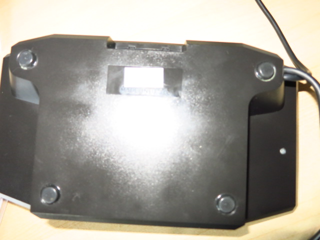

von Cash » So 14. Sep 2014, 18:13
Sind die Schrauben unter den Gummifüßen versteckt?

von Sleepy » So 14. Sep 2014, 18:24
Na, den Fotos nach würde ich mal sagen da ist dran rumgebastelt worden.
Evt. hat man einen Stecker für Trackball-Funktion und einen für Joystick drangefrickelt?
Oder er ist für eine ganz andere Anwendung umgebaut worden.

Cash hat geschrieben:Sind die Schrauben unter den Gummifüßen versteckt?
Kann gut sein. Es ist schon etwas her, als ich damals den Trakball mir von innen angesehen habe.

von thorsten_guenther » So 14. Sep 2014, 21:31
Diese Trackballs wurden zum Teil auf ST- oder Amiga-Maus-Kompatibilität umgebaut, das würde auch die fehlende Funktion der rechten Taste bei Verwendung als Trackball erklären. Für das zweite Kabel habe ich keine Erklärung (evtl. zum Anschluss eines Joysticks, ohne die "Maus" wieder abstöpseln zu müssen?).

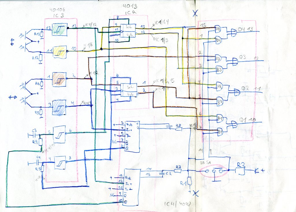

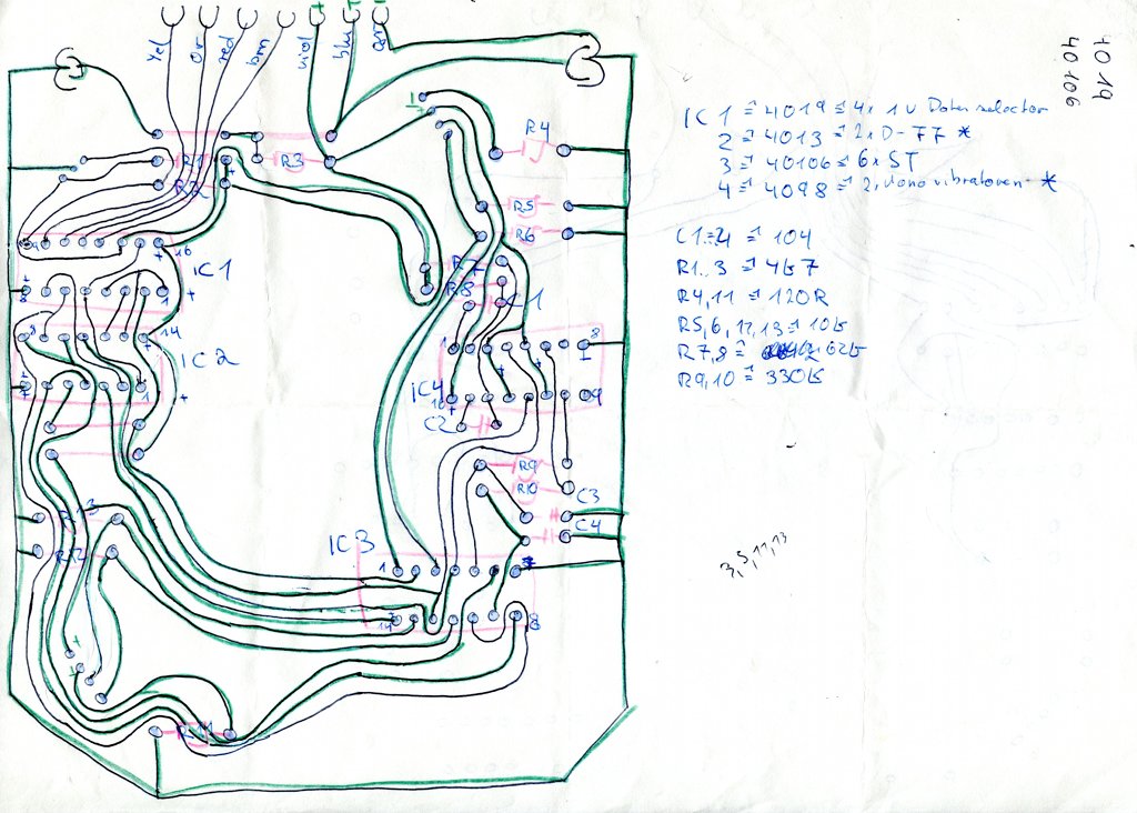

von Sleepy » Di 28. Okt 2014, 21:46
Ich habe noch das Layout und den Schaltplan gefunden die ich vor 20+ Jahren mal von meinem Trackball "gezeichnet" habe:
Alle Angaben ohne Gewähr! :mrgreen:
