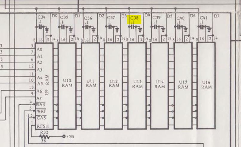

hoffe das passt hier rein , hatte auch das Problem , das die Ram Bausteine defekt sind , beim auslöten ist mir jetzt allerdings ein Fehler passiert :cry: und zwar hab ich beim "aushebeln " den Kondensator C38 ( vor dem Speicher U13 ) zerstört . Ich hab zwar einen Schaltplan aber dort ist der Kondensator nicht aufgeführt , weiss jemand zufällig welche Werte der hat ?
Dann könnte ich den 800 XL wieder zusammenbauen :D
Vielen Dank schon mal
Klaus

Laut Bauteileliste aus dem Field Service Manual haben die Kondensatoren C34-43 folgende Werte:
Axial 100nF 25V
Oliver
Re: Speicherbausteine 800XL
von olix » Sa 16. Mai 2015, 22:02
Hab noch ein Schaltplan gefunden in dem der Kondensator eingezeichnet ist (siehe Anhang):
Wert ist ".1" und alle Werte (solange nicht anders angegeben sind uF) - als 0.1uF = 100 nF
Sollte in jeder Bastlerkiste mit Elektronikbauteilen zu finden sein.
Oliver

von guus » Sa 16. Mai 2015, 22:40
Hallo Oliver,
Pin 1 ist mit ein 3K "Pull-Up" versehen.
Dies ist beim 256-er die extra Address-Leitung.
Also einfach den 256-er herrein und los gehts. (Hab ich mehrmals gemacht...)
