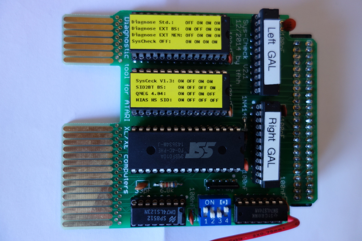

Bausatz ist zusammengebaut und funktioniert auf Anhiebt genau so wie er soll. :lol:
Freue mich schon auf die Software um die alternativen OS aufzuspielen.

Ich war ungeduldig und habe den Flash Baustein in einem externen Gerät programmiert.
Das XL-OS und QMEG habe ich jeweils mit den BT-Versionen ersetzt und alles funktioniert tadellos :)

Gestern haben Tigerduck und ich unsere beiden SysChecks zusammengebaut und die haben einfach funktioniert - ist das zufassen !?! Im Ernst: Super Qualität und hat richtig Spaß gemacht.

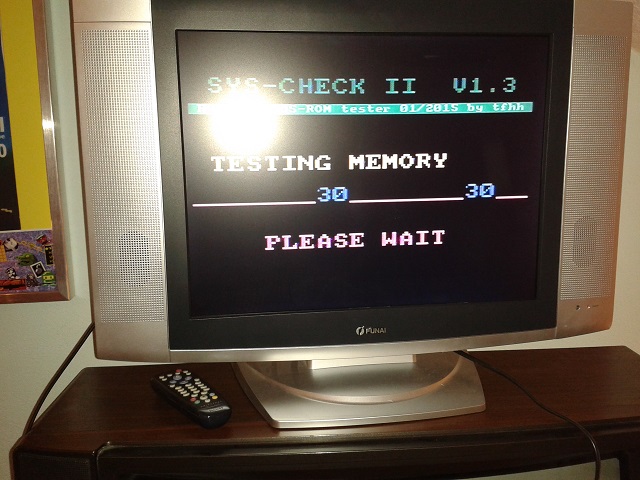

Der Härtetest an meinen alten 800 XL (hat Compyshop 256k, keine Anhnung ob sie geht, einen 25k BiboMon - aber kaputt & daher herausgezogen) hat vermutlich einen kleinen Fehler in der Firmware gefunden. Oder er ist halt einfach hin.... Beim Speichertest ab $800 fehlt ein Teil des Textes.

Jac hat geschrieben:Der Härtetest an meinen alten 800 XL (hat Compyshop 256k, keine Anhnung ob sie geht, einen 25k BiboMon - aber kaputt & daher herausgezogen) hat vermutlich einen kleinen Fehler in der Firmware gefunden. Oder er ist halt einfach hin.... Beim Speichertest ab $800 fehlt ein Teil des Textes.
Ich gehe davon aus, daß auch defekter Speicher erkannt wurde?
Also ein richtiger Bug ist das nicht, sondern eine "Konzeptschwäche", die ich dann aber bewußt drin gelassen habe. Alle Anzeigen, die Sys-Check zeigt, liegen logischerweise im Firmware-ROM. Daher sind bestimmte Elemente auch doppelt, was bei den paar Bytes ja auch nichts ausmacht, schließlich stehen 32 KByte zur Verfügung :)
Die eine Zeile jedoch, die bei Dir falsch angezeigt wird, wird im Speicher-Test ab $0800....$BFFF im RAM gehalten ($0400-$04xx), damit ich dort leicht den "Counter" realisieren kann. Im ROM müßte ich diese Zeile ja entsprechend oft vorrätet halten.
Eigentlich müßte der Test von $0000-$07FF etwas finden. ABER der Teufel steckt im Detail, während meiner vielen Tests mit "echten" kaputten Bausteinen ist mir aufgefallen, daß es diverse DRAMs gibt (ausnahmslos von Micron), die beim Beschreiben und Lesen von z.B. den ersten 4 KByte nie einen Fehler zeigen - egal was für Testmuster geschrieben werden. Greift man dann aber auf höhere Adressbereiche zu, dann gibt es auch falsche Daten bei Zugriff auf niedrigeren Adressbereichen. Das führt dann zu Flackern und falschen Zeichen. Trotzdem kann es sein, daß der Speichertest nichts findet!
Aktuell führt Sys-Check relativ normale und übliche Speichertests durch. Es wird eine Seite (Page) mit $FF beschrieben, ein paar tausend CPU-Zyklen gewartet (Refresh-Problematik) und dann verglichen. Anschließend wird das ganze mit Nullen wiederholt. Damit werden 99,5% aller DRAM Fehlerbilder abgefangen.
Für diese "schwammigen" Fälle wollte ich in einer der kommenden Versionen der Firmware einen langsameren, aber deutlich genaueren Speichertest integrieren, der dann auch Walking Bits, Ghosting Bits usw. entdeckt. Dazu bin ich aktuell nicht gekommen, die Flash-Software wird morgen fertig, dann atme ich erstmal etwas durch (nebenbei warten hier einige ABBUC Rechner-Service Aufträge seit Weihnachten...) und dann kommt irgendwann ein neue Firmware :wink:

von Jac » So 22. Feb 2015, 10:16
Cool. Ich hatte mich halt gewundert, dass das schreiben offenbar teilweise funktioniert. Dass "zu schnell getestet" das Problem sein könnte, darauf bin ich nicht gekommen. Aber klar, sind ja Kondensatoren. Es wurden übrigens alle Specicherchips als fehlerhaft erkannt. Ob das alles stimmt ist schwere zu sagen, da da eine 256k Compyshop mit drin ist deren Zustand ich auch nicht kenne. Der Rechner ist aber schon so lange in dem Zustand, dass ich nun eifnach darauf ware, bis SysCheck mir sagt was ich tun soll ;-)

Jac hat geschrieben:Cool. Ich hatte mich halt gewundert, dass das schreiben offenbar teilweise funktioniert. Dass "zu schnell getestet" das Problem sein könnte, darauf bin ich nicht gekommen. Aber klar, sind ja Kondensatoren. Es wurden übrigens alle Specicherchips als fehlerhaft erkannt. Ob das alles stimmt ist schwere zu sagen, da da eine 256k Compyshop mit drin ist deren Zustand ich auch nicht kenne. Der Rechner ist aber schon so lange in dem Zustand, dass ich nun eifnach darauf ware, bis SysCheck mir sagt was ich tun soll ;-)
Hmm, also wenn alle Chips angezeigt werden, ist das schon übel. Andererseits langt ein völlig amok-laufender DRAM, um totalen "Blockade" auf allen 8 Datenleitungen zu erzeugen, wenn z.B. einer der RAM-Adressleitungen kurzgeschlossen wird.
Die Compy-Shop Erweiterung kannst Du relativ einfach ausschließen, in dem Du einfach alle RAM-Chips entfernst, die drauf sind. Bleibt das Ergebnis gleich, dann solltest Du die Erweiterung vollständig zurückbauen.
Sys-Check kann natürlich nicht hexen. Wenn z.B. einer der beiden Muxer (74LS158) defekt ist, wird das Ergebnis auch so aussehen und nie sicher erkannt werden. Aber Kontaktprobleme durch die CS Erweiterung sind wahrscheinlicher :)

Für alle, die wie ich ein Gedächtnis wie ein Nudelsieb haben, hier ein Tipp:
Geht aber nur mit der Version 2.1 nix 2.2 SMD (oder ihr habt verdammt gute Augen) ;-)
