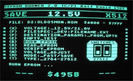

Gerne :D - und mich selbst hat es auch animiert mal wieder etwas an der Hardware zu werkeln. Ich wollte schon seit geraumer Zeit 2 der OS gegen neuere ersetzen. Also habe ich heute den (E)PROM-Brenner von Ralf David reaktiviert und siehe da, funzt wie einst im Mai. :D

Denk' dran gegebenenfalls die Brennspannung zu kontrollieren - die hängt vom verwendeten Netzteil ab; das könnte evt. ein anderes sein wie damals im Mai... :mrgreen:
