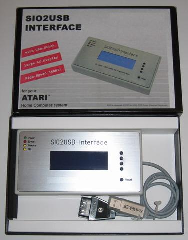

slx hat geschrieben:Die einfachste Lösung ist SIO2USB. Das ist ein SIO-Stecker für den Atari mit einem Usb-Anschlug auf der anderen Seite.
SIO2USb sieht so aus:
Du meinst SIO2PCviaUSB
Re: RS 232 Datenverbindung ?
von dl7ukk » Fr 23. Jan 2015, 01:51
Hi Mathy,
hat Dein SIO2USB schon mal einen ATARI "gesehen"?
Es sieht noch so -jungfräulich- aus. :wink:
