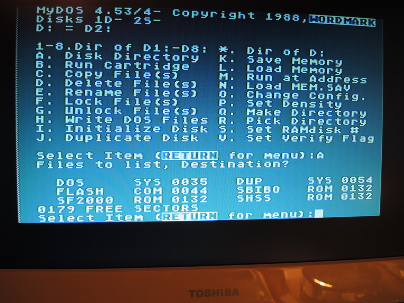

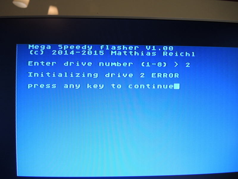

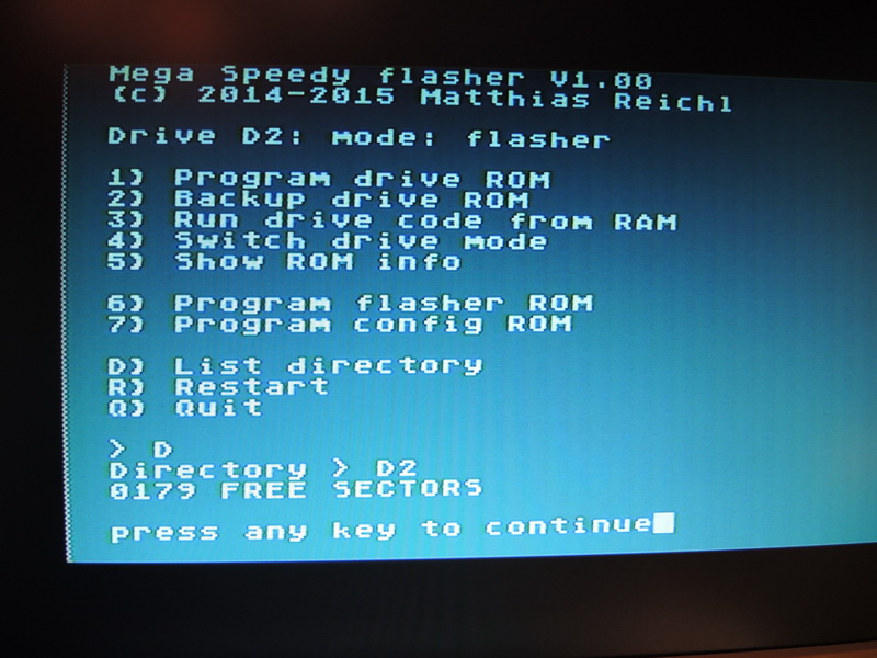

so... bin jetzt etwas weiter,..
(über den Umweg -> .atr Datei auf SIDE2 von Lotharek kopiert und dann von dort aus gestartet),..
klappte dann nur mit dem Trick, dass ich vorher mein 1050 auf D2: "gejumpert" habe...
(wie kann man sonst die ROM´s einfacher installieren?),..
ich konnte dann auch die Instal Datei und die drei ROMs auf die Diskette kopieren,..
das Flash-Programm sieht Sie dann aber leider immer noch nicht,.. :oops:
"Flashen",.. das unbekannte Wesen :twisted::D
Danke für weitere Hinweise,... :beer:

Das geht doch viel einfacher. Die Megaspeedy besitzt selber einen Flasher. Starte ihn von dort aus.
Re: Mega Speedy: Update für original Speedy ROMs
von 1010Micha » Mi 12. Aug 2015, 06:31
Hallo,..
ja,.. das letzte Bild ist ja der interne "FL" Flasher,.. (über "FL" an der 1050 neu gebotet)
Er zeigt aber die Datein nicht an, die ich zuvor (auf Bild1) kopiert habe und da auch angezeigt werden?
Auf Bild 1 werden Sie angezeigt,.. ist auch DOS 2.5
mfG. Micha
von HiassofT » Mi 12. Aug 2015, 11:47
Wenn Du die Dateien als ATR auf dem SIDE2 abgelegt hast und den Flasher aus der Mega Speedy bootest musst Du Highspeed SIO im Menü abschalten.
so long,
Hias

von 1010Micha » So 23. Aug 2015, 11:42
HiassofT hat geschrieben:Hier ist ein Software Update mit den neuen Speedy ROMs:
http://www.horus.com/~hias/megaspeedy/software/megaspeedy-software-V1.00a-20150304.zip
Hias
Hurra :goteam::notworthy::notworthy::notworthy::notworthy:
Selbst ich habe es endlich geschafft, weitere .ROMs in meinem Megaspeedy zu packen :beer:
Es geht sicher auch einfacher, ich habe aber so gemacht,
so, dass die 1050 als D2: Laufwerk adressiert war, das SIO2SD als D1: gebootet.
Dabei die .ATR aus oben genanntem Link: "speedy-roms.atr" auf dem SIO2SD "gemounted"..
Da in dieser .ATR natürlich nur die .ROMs "ab Werk" drinnen stehen, habe ich vorher das sehr
userfreundliche Tool :" AtrUtil.exe Ver 1.09" auf einem PC gestartet und einfach in die .atr Datei
weitere xxxx.ROM reingepackt.
So konnte ich easy den Flacher starten ( Laufwerk 1050,D2: , stand dabei auf "FL"-Modus) und schon konnte ich mit Taste-Menuepunkt-1 : ein Speicherbereich mit Slot auswählen und "reinflashen"
DANKE NOCH EINMAl an alle , die mich auf meinem Weg unterstützt haben... ( insbesondere wieder Mr.J) und an This+Guus für dieses tolle Stück Hardware :notworthy:
