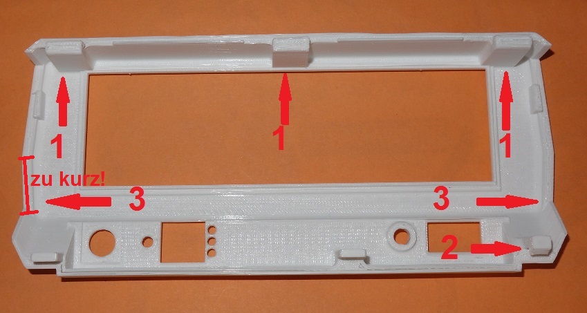

Wie schon erwähnt ist die Druckdatei nicht ganz perfekt.
Ich hab' mal ein Bild angehängt, was nachbearbeitet werden muss.
1 - Nicht tragisch einfach die Vertiefung oben etwas nachfeilen
2 - Auch nichts aufwendiges, den Haken etwas an der Innenseite abtragen mit der Feile
3 - Hier stimmt das Mass anscheinend nicht ganz. Die schräge in Richtung Floppy fängt zu früh an.
Ich mußte schon ein Stück abtragen das das Ganze passt.
Wenn man sich, zumindest einen Teil der Arbeit ersparen will, müsste die Datei zumindest in Punkt 3 geändert werden. Ich kann das leider nicht, aber vielleicht kann sich einer unserer 3D-Spezialisten nochmal darum kümmern. Sollte vom Aufwand wohl nicht so umfangreich sein (OK, bin Laie und liege vielleicht voll daneben)
