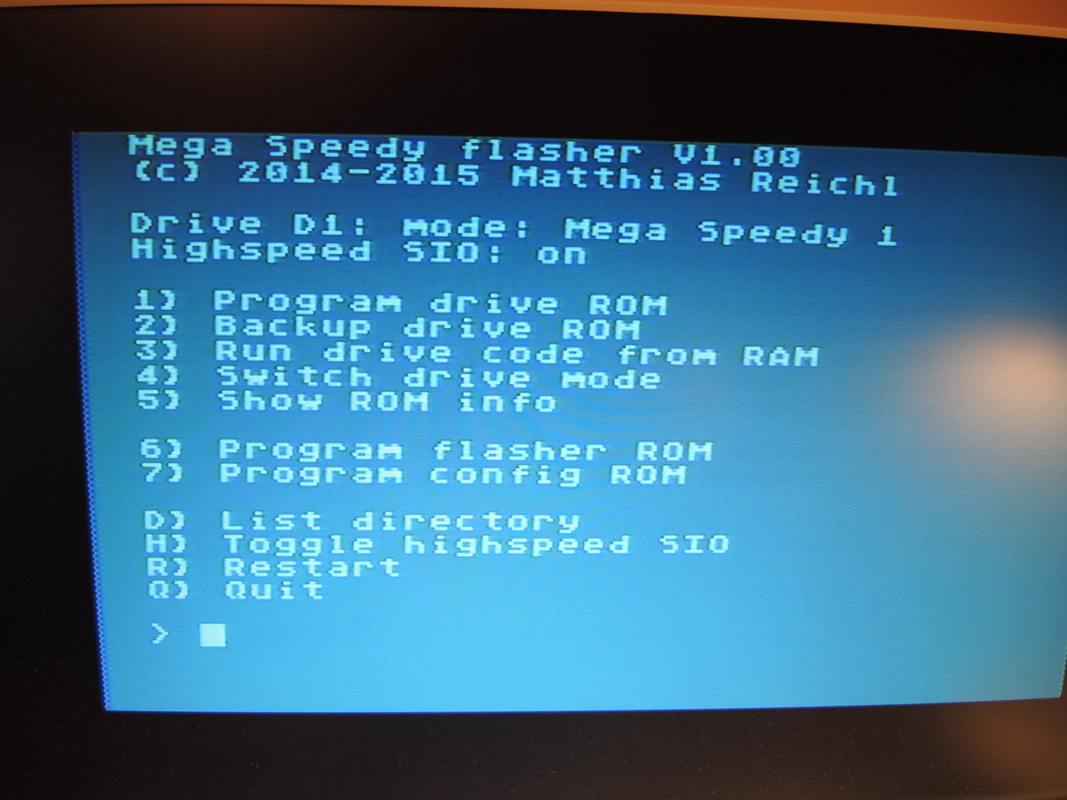

Dann wollte ich die aktualisierten Speedy-ROMs flashen. Dazu die Megaspeedy in Modus "FL" geschaltet, Hebel auf, booten ... alles OK ... Im Menu Flasher ausgewählt .... wird auch geladen. Dann wird ja das Megaspeedy-Modul geprüft:
