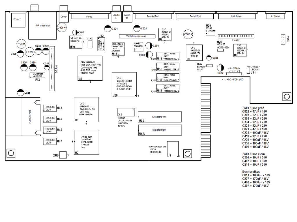

Als Basis diente:
Amiga Layout
Layout Amiga1200.jpg (217.19 KiB) 1819-mal betrachtet
dieser Warenkorb Reichelt WK
dieses Video Methode Elko entfernen
Hinweise:
- Schau Dir das Video an, wenn Du kein Spezialwerkzeug hast
- Entlöte die Becherelkos SOFORT mit der Entlötpumpe
- Sei vorsichtig beim ELKO hinter dem Tastaturanschluss
- ich habes alles mit SMD-Kerkos gemacht
- habe die 6,3V Variante für 16V genommen
Auf gutes gelingen - Speak

@CF, warte nicht mehr allzu lange mit dem Wechsel, es ist NIE zu früh!
Ich habe jetzt den 2. Amiga fertig ... der sah schlimmer aus! :(
Da ging es an 2 Stellen schon hart an die Platine/Kupfer, es war zum Glück aber noch alles nachvollziehbar.
Auch der läuft wieder :D
BG Speak
