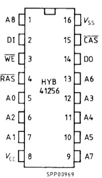

ein Bekannter von mir hat mir einen 800XL gegeben bei dem 7 der 8 4164er RAM Chips defekt sind, kann ich Pin 1 (bei den 4164 N.C.) bei den 41256ern einfach auf Masse legen ? Original ist Pin 1 wohl per 3,3kOhm auf 5V gezogen.

Ist gar nicht nötig. Pin 1 auf 5V geht auch prima.

Pin 1 des 41256 ist eine Adressleitung, die sollte nur einen stabilen Low oder High Pegel bekommen. Also Masse geht auch.

beim 800XL brauch man gar nichts tun an Pin 1 der ist schon fest auf Masse verdrahtet. Wenn man den noch auf +5V anschließt gibt es Kurzschluss.

Also ... einfach den 256er reinstecken und gut ists.

Ich hatte Probleme mit den 41256ern, das lag aber an den Billigockeln die Atari seinerzeit benutzt hat, das hat mich verunsichert, habe sie gegen neue ausgetauscht, nun ist alles top.
