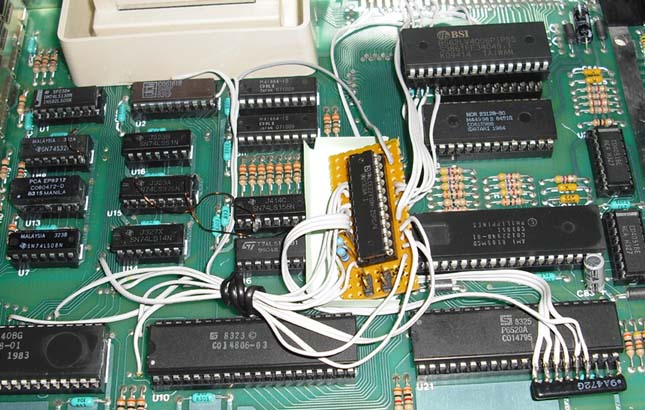

Wie sieht das eigentlich aus, kann das daran liegen das ich Litze genommen habe um die ganzen Signale zu verbinden ? Wäre Kupferlackdraht vielleicht besser ?

TePe hat geschrieben:Wie sieht das eigentlich aus, kann das daran liegen das ich Litze genommen habe um die ganzen Signale zu verbinden ? Wäre Kupferlackdraht vielleicht besser ?
Nö - btw, dein Umbau sieht richtig schick aus mit Platine und so. :D
Ich habe nur einen fliegenden Drahtverhau mit Litze auf Lochraster, der schon seit einigen Jahren prima funktioniert.
Das Bild stammt noch aus der Zeit vor dem weiteren Ausbau.
Der 600XL ist mein WoMo-XL mit 512KiB SRAM, Dual-Pokey, Mini-Stereoverstärker und Notebook-Lautsprechern, der immer mit unterwegs ist, wenn wir rollen ...
