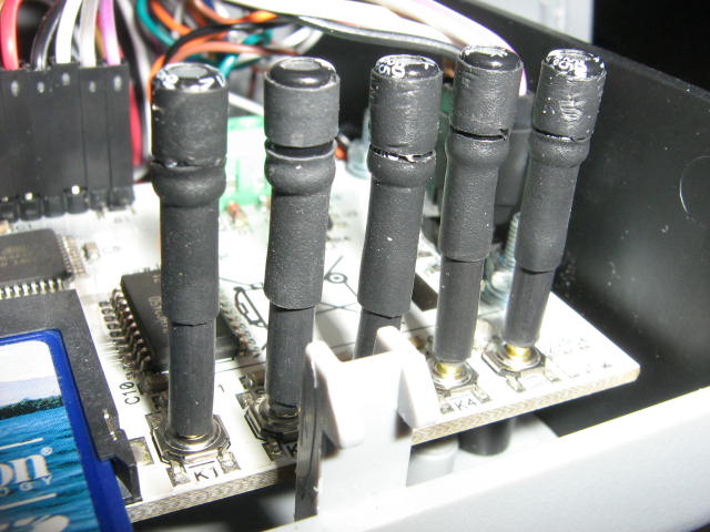

Ich habe vor kurzem ein sio2sd gesehen bei dem kleine "entkernte" Elkos als Taste verwendet wurde. Wenn man den Schrumpfschlauch entfernt schaut oben aus dem Gehäuse eine schicke Metall"taste" heraus. Die kleinen Elkos haben i.d.R. keine Sollbruchstelle im Deckel eingeprägt so dass man eine schöne glatte Taste hat.

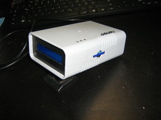

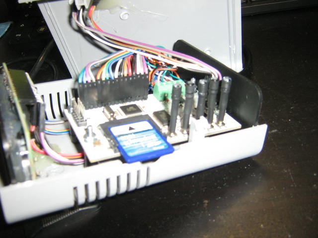

Allerdings habe ich die Elkos noch immer in der Kunststoffummantelung, da ich noch zu faul war das zu ändern und die Beschriftung fehlt auch, habe noch niemanden gefunden der hübsche Aufkleber plotten kann :-)
Hier aber ein paar Bilder.
Das Gehäuse ist ein billiges vom großen C (€4,04), die Farbe passt sehr schön zu XE Modellen !
Die Taster sind verlängert worden eben mit den besagten Elkos, den Stäbchen von Q-Tips (unbenutzt ;-) ), Schrumpfschlauch und etwas Sekundenkleber, ist eigentlich schnell gemacht.
Ansonsten habe ich die LEDs nach außen geführt, Header sind ja vorhanden auf dem Board und das Display nicht gesteckt sondern an Kabel gehängt um eine andere Position zu bekommen.
Wer sich über den Ständer wundert...

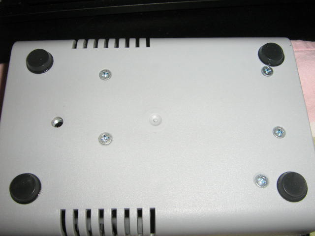

Das ist ein Fuß einer alten Auto-Antenne, der ist geschraubt, also kann ich das Ganze stilvoll auf dem Tisch liegen habe und wenn ich viel damit arbeite kommt der Fuß drunter, dann ist das Display auch immer gut ablesbar. (und es sieht aus wie ein Transportraumschiff, hab schon überlegt Flügel anzubauen ;-) )
Ich finde das sieht insgesamt einigermaßen aus, passt optisch zu den Rechnern und ist günstig... ist mehr Fleißarbeit...

Achso, die Elkos sind nicht entkernt, die Drähte sind einfach in die Stäbchen gesteckt, das gibt auch gleich noch ein bisschen Stabilität und Führung/Zentrierung.
Übrigens sieht das wirklich auf den Bildern schlechter aus als in echt...

Wenn Du in der Art wie meines probierst brauchst Du keine weitere Führung, die Löcherim Gehäuse langen da vollkommen, das ganze ist so fest, dass Du sogar mit etwas mehr Kraft drücken kannst ohne was zu zerstören.
Kommt natürlich auch auf die Marke der Q-Tips an :-)

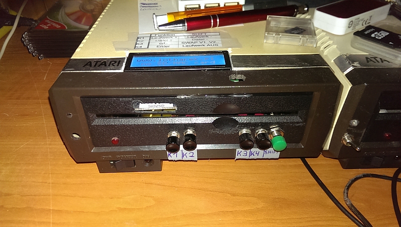

Warum lötest du nicht einfach Taster an die Schalter des Sio2SD?

von Chaosfaktor » Mi 6. Mai 2015, 14:57
Es reicht vollkommen wenn du an die unteren Lötpunkte deine Kabel anbringst. Ich habe mein's in einer alten 1050, gemeinsam mit dem SIO2BT geparkt und die Taster nach vorne gelegt.

von CharlieChaplin » Mi 6. Mai 2015, 21:06

ich wusste gar nicht, dass es SD-Karten gibt, die so groß wie 5,25" Disketten sind... ;-)
(dann gibt es bestimmt auch CF-Karten, in der Größe von 8" Disketten).
Re: Gehäuse für SIO2SD von Lotharek
von Chaosfaktor » Do 7. Mai 2015, 08:48
:tongue::tongue::tongue::tongue::tongue: hat halt nicht jeder gerade ne 1010 oder XC12 zum zersäbeln da liegen. Ausserdem (zu meiner Verteidigung ;) ) hab ich da noch so 'ne Art SIO Hub angedacht reinzubasteln....sobald ich mal die nötige Menge Buchsen zusammen hab ;)
