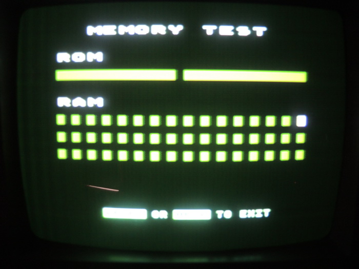

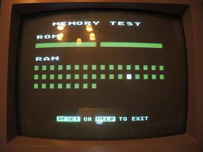

Diese kann ich auch positiv durchtesten, RAM und ROM Test laufen komplett grün durch.
(Wobei für den ROM-Test (die oberen beiden Balken) nur ca. 2 Sekunden benötigt werden, ist das immer so schnell) ?? Die Tastatur funktioniert auch (OPTION Taste hängt auch nicht)..
Nur die "BREAK" Taste lässt sich nicht testen !! (ist das normal??)

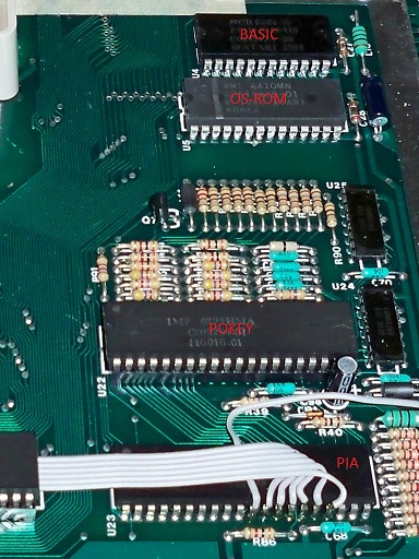

Ich habe nun die beiden ROM ICs gefunden,..
rechts oben,.. das ist wohl ein 8K Rom und ein 16K Rom.
Das mit 8K sollte wohl das BASIC DOS sein ?? oder nicht ??
Ist es daher das kleinere von beiden ?? ich möchte erst einmal nur ein IC umlöten
danke mfG. Mich

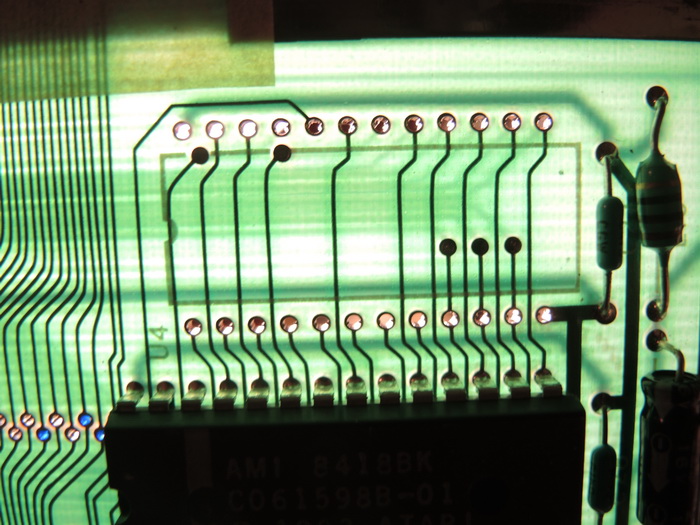

das BASIC-ROM ist ganz oben rechts.
Es muss aber nicht unbedingt am BASIC-ROM liegen, auch das PIA könnte defekt sein, denn dieses Bauteil schaltet u. a. BASIC aus oder ein. Ich frage einfach mal dumm nach, gibt es irgendwelche Verdrahtungen am PIA?
Klaus

danke für das Bild,..
einen PIA gesockelt habe ich ja noch aus dem anderem ATARI800, (ob der natürlich 100% funktioniert, weiss ich natürlich auch nicht genau)...
Der aktuelle ATARI800XL war noch "jungfräulich",.. da war ausser ATARI keiner dran,
an meinem anderem (schwarzer Bildschirm), den hat zumindest schon einmal jemand auf gemacht,..
man sieht die Fingerabdrücke auf der Blech :lol:
Gelötet / Verdrahtet wurde an beiden nix,..
Ich werde wohl nach dem PIA Tausch,.. das BASIC "Sockeln" anfangen müssen,.. ich hoffe, das IC geht gut raus,..
danke mfG. Micha

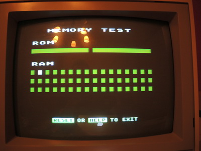

ohne OS-ROM ist der ATARI tot. Beim Selbsttest, wird die Prüfsumme des OS-ROMs getestet und intern verglichen. Wenn die beiden Balken rot sind, dann stimmt die Prüfsumme nicht mehr. Manche Atari wurden nachträglich mit einem gepatchten OS aufgerüstet. Ergo spukt der Selbsttest 2 rote Balken aus, ob wohl das gepatchte ROM funktioniert.
Mal eine andere Frage, wieviele grüne Klötzchen siehst du denn beim Selbsttest mit und ohne gedrückter OPTION-Taste? Mit gedrückter der OPTION-Taste wird das BASIC beim Booten abgeschaltet und das darunter liegende RAM eingeschaltet. Das übernimmt das PIA und es sollten dann 48 Klötze grün sein. Ohne gedrückter OPTION-Taste sind es nur 40 Klötze. Wenn das so ist wie beschrieben, dann scheint das PIA wohl in Bezug auf BASIC an/aus in Ordnung zu sein.
Zum DOS ... LOAD ist ein BASIC-Befehl, aber der D: Handler (Gerätetreiber D:) wird von DOS bereitgestellt, damit du auf das Diskettenlaufwerk zugreifen kannst. Übrigens DOS 3 kannst du in die Tonne werfen, als Standard hat sich DOS 2.5 durchgesetzt.
Klaus
Re: ATARI 800XL ( kein"READY) kein BASIC, direkt Selbsttest
von 1010Micha » Sa 23. Mai 2015, 22:44
Hallo Klaus,..
danke für die Aufklärung,.. mir war auch irgendwie aufgefallen, dass es mal mehr mal weniger Kästchen sind, jetzt weiss ich ja warum.
Du hast Recht... Mit OPTION gedrückt,.. kommen die vollen 48 Kästchen
Wenn ich den Rechner nur einschalte, und der Rechner das "blaue Bild" anbrummt und dann nach ca. 6 Sekunden KEIN "Ready" erscheint, sondern automatisch auf den Selbsttest springt,..
dann sind es die wenigeren 40 Kästchen,.. (tja nur weiss ich nun nicht, ob das BASIC ROM richtig Platz belegt oder "schrottig" im Hintergrund nur Platz blockiert..

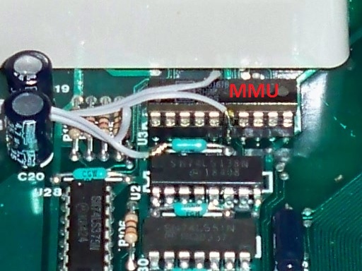

Mir ist noch etwas eingefallen. Die MMU könnte evtl. auch der Übeltäter sein. Wenn das Bauteil bei dir gesockelt ist, lässt sich das ja noch schnell überprüfen, bevor du das BASIC-ROM auslötest.

ich habe gerade den ersten A800 (der mit schwarzem Bild) aufgeschraubt,.. MMU ist da gesockelt,..
und ich hätte schwören können, beim A800 mit BASIC-Defekt auch,.. ist aber leider nicht.. :-(((
Da ist auch der MMU eingelötet.

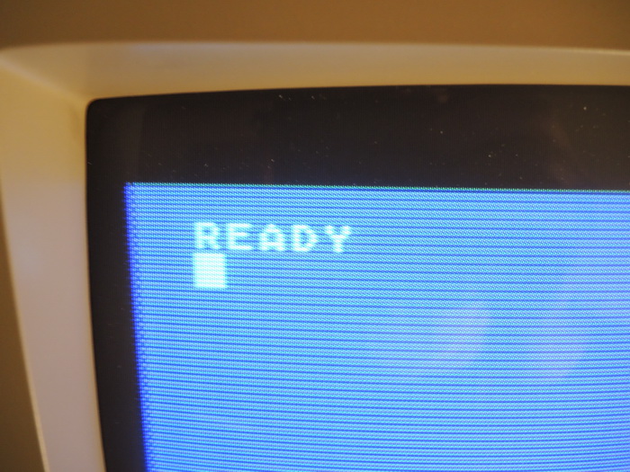

READY !!!!!!!!!!!!!!

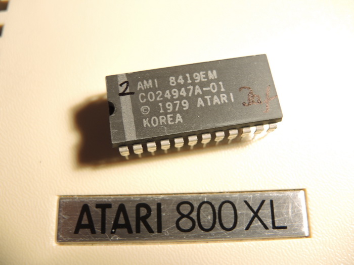

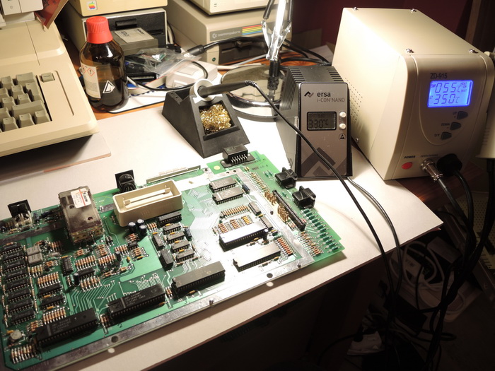

Er läuft wieder,.. es war wirklich das BASIC-ROM...
Ich habe auf dem Dach-Speicher etwas gesucht und habe dann ein altes C64- IC mit Sockel gefunden, wo ich noch aus einem 40poligem Sockel eine kleineren "schnitzen" konnte...
Meine Entlötstation hat sich nun wieder einmal bezahl gemacht,..
Es wurden keine Durchkontaktiereungen oder gar Leiterbahnen beschädigt...
Neuen Sockel rein und "READY" !!!..
