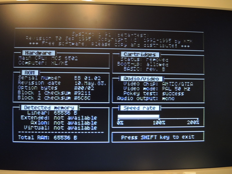

Schritt Eins, habe ich dann mal gemacht,... 16 -> auf 64K (DRAMS?? ,.. habe ich DRAMS ?)
zumindest hat mir Sysinfo verraten, dass ich auch BASIC-B habe :mrgreen:
