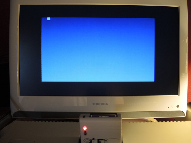

Wenn ich den Schalter am SIDE2 UNTEN habe, kommt nur ein blauer Bildschirm mit Cursor (ohne Ready) und die rote LED am SIDE leuchtet. (im Ultimate-Menue: eingestellt: ON, with button).
Aber auch das gleiche, wenn ich auf "Disable" einstelle.
Wenn ich auf ON, W/o Button einstelle: dann ist die rote LED aus,.. aber immer nur blauer Bildschirm.. ??

Schalte ich den Schalter nach „unten“ und schalte dann den Rechner ein,.. (kommt NICHT das berühmte Brummen)
-> ES kommt nur ein blauer Bildschirm mit stehendem Cursor (quasi wie bei meinem altem 800XL wo das Basic-ROM Schrott war).

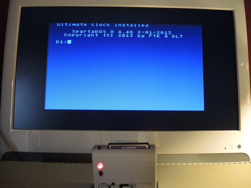

Schalte ich den Schalter nach oben,… und schalte den Rechner dann ein,
-> kommt das SpartaDos X 4.46 (Laufwerk ansprechen bin ich noch zu blöd damit, -> die CF Karte speziell meine ich).

Das Problem, was Du schilderst, liegt am Zusammenspiel U1MB + SiDE2. Zusammen - die richtige Firmware etc. vorausgesetzt - agiert diese Lösung als echtes PBI Device mit entsprechenden Vorteilen und Geschwindigkeit. Dazu muß aber das PBI-BIOS zum SiDE2 passen. Aller Wahrscheinlichkeit nach hast Du ein SiDE2 mit aktueller Firmware, aber das SDX 4.46 läßt darauf schließen, daß das Image auf der U1MB nicht aktuell ist. Dann fehlte Dir das PBI-BIOS 1.0 - alle Vorversionen laufen NICHT mit der aktuellen SiDE2 Hard- und Firmware.
Mach das Update wie beschrieben, es kann nichts passieren. Mir ist nicht ein Fall bekannt, wo serienreife Software beim Flashen ein Problem gemacht hat. Und selbst wenn... kann Dir geholfen werden :D
