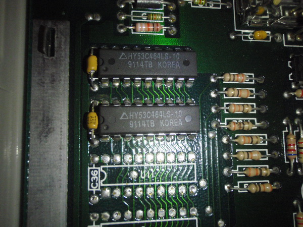

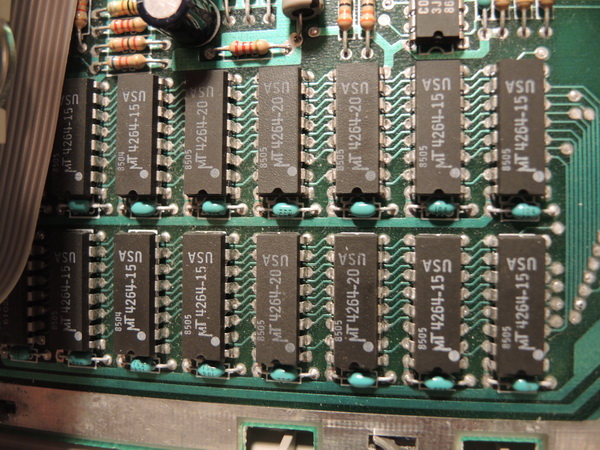

In meinem 130XE sind die 128kB mit 16 IC´s = 16*8k verbaut.
Speicherbausteine von einem echtem 130XE
in einem 65XE sind normalerweise 8xIC's = 8*8=64K und 8 Plätze frei,..
in meinem "neuem" 800XE sind aber nur zwei IC´s und dazu auch noch zwei frei,..
Also müsste ich diesen doch auch "einfachst" auf 128k aufrüsten können ??
2 IC´s im 800XE,... wau

Naja,
um Kosten zu sparen hat Atari ab einem gewissen Zeitpunkt nur noch eine XE-Platine für den 65XE, 800XE und 130XE hergestellt - und zwar die 130XE Platine mit vier Ramchips (beim 65XE und 800XE waren dann halt nur zwei davon bestückt). Man kann diese Platinen problemlos auf 128k RAM erweitern, neben den RAM-Chips und Widerständen wird aber auch ein Gate Array benötigt, der im Original glaube ich nicht gar so einfach zu finden ist (aus einem 130er klauen). Vermutlich kann man sich heutzutage auch selber einen passenden GAL (oder ähnlichen Chip) mit dem entsprechenden Inhalt programmieren. Der Selftest dieser XE`s testet neben dem normalen RAM auch die 64k Zusatzram (angezeigt in vier Blöcken, was wohl vier XE-Bänken entsprechen soll)...

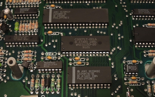

es ist aber ein "normaler" (gesunder) 1991 ROM / 1984 BASIC Rechner,..
DSCN8554_Bildgröße ändern.JPG (121.66 KiB) 5592-mal betrachtet

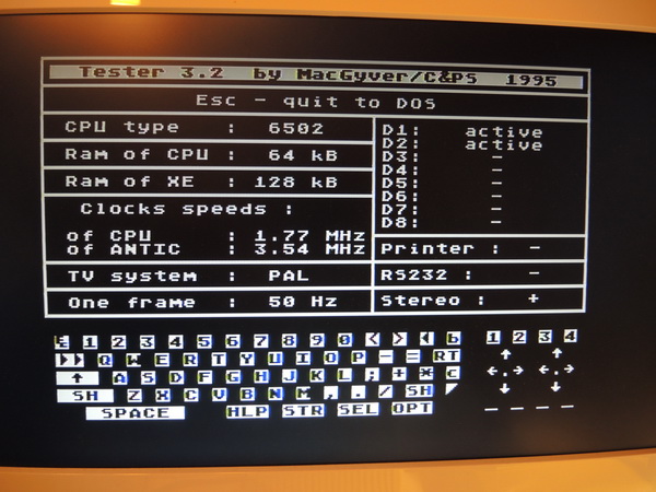

ich bin erst etwas "irritiert"gewesen, weil der "Tester 3.2" auch was von 128k XE RAM erzählt ??

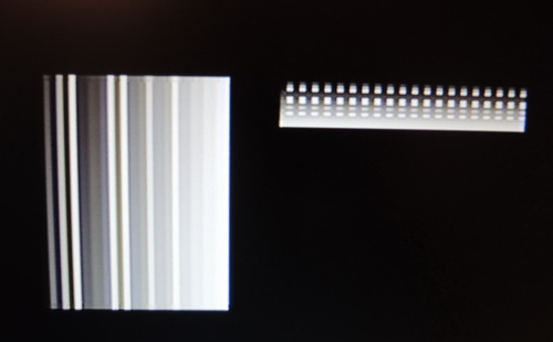

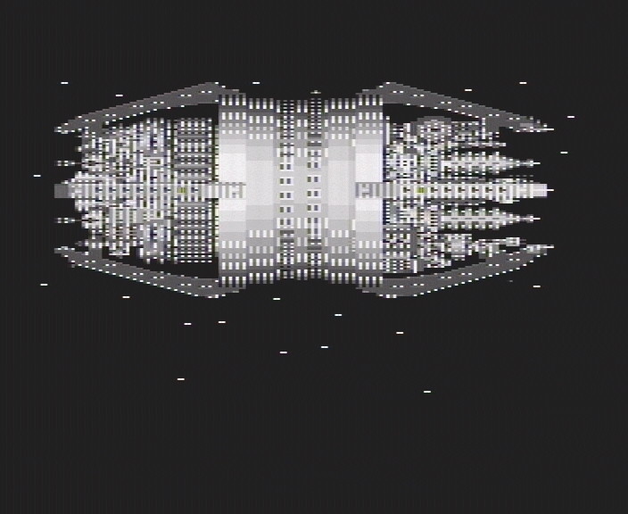

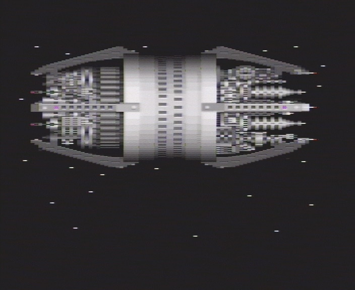

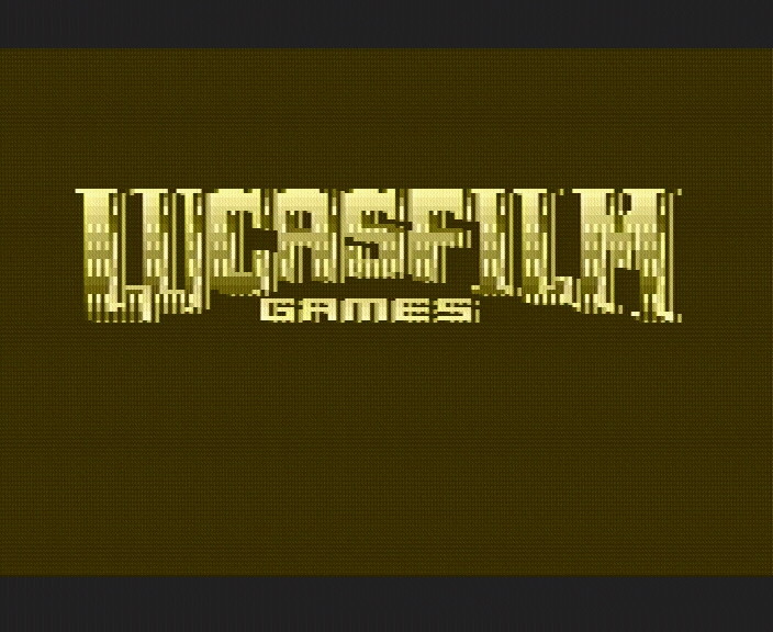

Das sind Bilder von Spielen - mal mit GTIA Fehler und dann ohne.

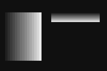

Mit diesem kleinen BAS Programm kannst du den GTIA testen (auch nicht von mir :( ).
Code: Alles auswählen
100 GRAPHICS 9
110 FOR I=0 TO 15
120 COLOR I
130 PLOT I,0:DRAWTO I,79
140 PLOT 20,I:DRAWTO 39,I
150 NEXT I
160 GOTO 160
Re: Atari 65XE anders als 800XE = 130XE ??
von 1010Micha » So 16. Aug 2015, 19:17
ok.-... was es alles gibt :roll:
ich habe natürlich sofort gleich abgetippt,...
das ist das Ergebnis: (gut oder schlecht) :?:
Danke :beer:
von dl7ukk » So 16. Aug 2015, 19:25
nnnnnnnnnnn
nicht gut :(
von CharlieChaplin » So 16. Aug 2015, 19:53
1010Micha hat geschrieben:ok.-... was es alles gibt :roll:
Danke :beer:
Tja,
du hast den Virus, ähm, den GTIA-Fehler ! Da hilft am besten ein neuer GTIA...

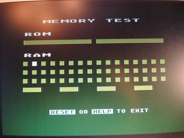

Wo steckt denn eigentlich der "ROM" Test in der Routine ,.. in dem "normal" OS-ROM??
ich habe bisher nur einen 130XE gefunden, der einen "großen RAM" Test macht,..
die anderen sehen aus wie beim 800XL.. ??

von tfhh » Mi 19. Aug 2015, 08:29
1010Micha hat geschrieben:Wo steckt denn eigentlich der "ROM" Test in der Routine ,.. in dem "normal" OS-ROM??
Was meinst Du genau? Die beiden Balken im Selbsttest bei "ROM" repräsentieren jeweils die ersten ($C000-$DFFF) und die zweiten 8 KByte ($E0000-$FFFF) des OS-ROMs.
Der Selbsttest belegt physikalisch den Bereich $D000-$D7FF im OS-ROM Bereich, wird zur Ausführung jedoch nach $5000-$57FF gespiegelt, weil im Bereich $D000-$D7FF die I/O Bereiche zu finden sind.
Die "XE" Version Rev.3 des OS-ROMs (C300717) unterscheidet sich nur durch die (fehlerhafte) Erweiterung des Selbsttests um die Prüfung der erweiterten 64 KB. Man kann daher problemlos auch das XL-OS Rev.2 (CO61598) einsetzen, dies sorgt für größtmöglichste Kompatibilität.

von Mathy » Mi 19. Aug 2015, 17:04
Der "neue" Selftest weicht nur wenig ab von der vorherigen Version(en?). Beim Keyboard-Test wird zB. ein anderes Jahr getippt beim Copyright.
Es gibt den "neuen" Selftest übrigens auch schon in reparierter Form (also ohne den "RAMdisk-Testbit-Fehler").
von Mathy » Do 20. Aug 2015, 22:45
Hallo Micha
Das ist die von Jürgen erwähnte "(fehlerhafte) Erweiterung des Selbsttests um die Prüfung der erweiterten 64 KB".
Es werden wenn ich mich recht entsinne die Bits 1 und 2 getestet statt 2 und 3.
