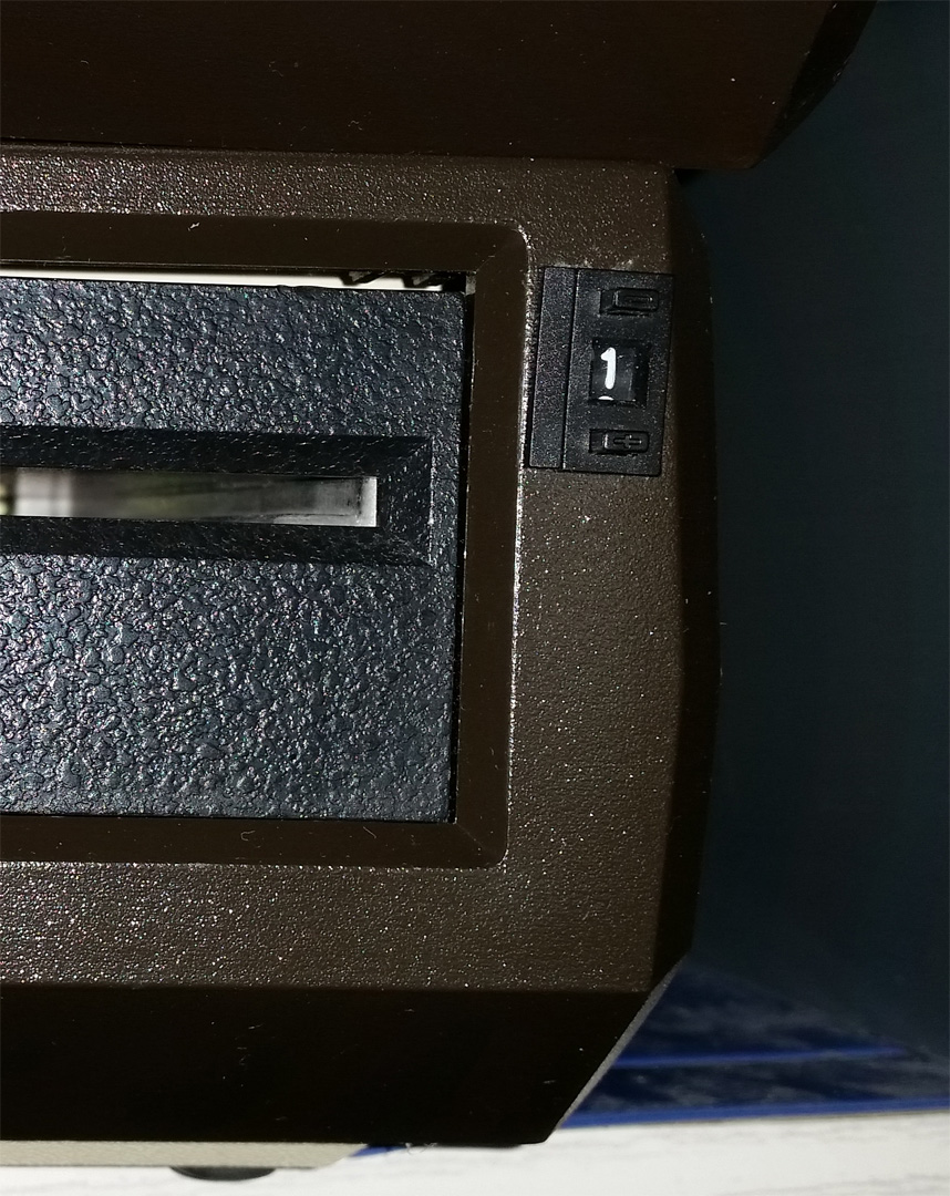

so, hier meine GALante :lol: Lösung für die Verwendung eines beliebigen Schalters nach Binärsystem - z.B. die SCSI-ID Schalter (0...7) von SCSI Gehäusen. Ähnliche Codierschalter gibt es auch einzeln zu kaufen, z.B. bei Reichelt. Ansonsten alte SCSI Gehäuse schlachten...
So schaut es bei meiner Super-Archiver-Floppy aus:
So kann es z.B. aussehen
