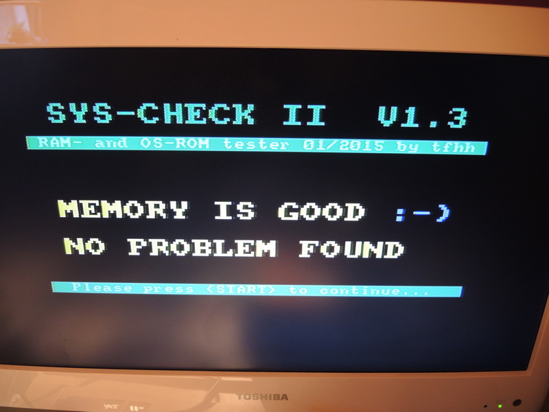

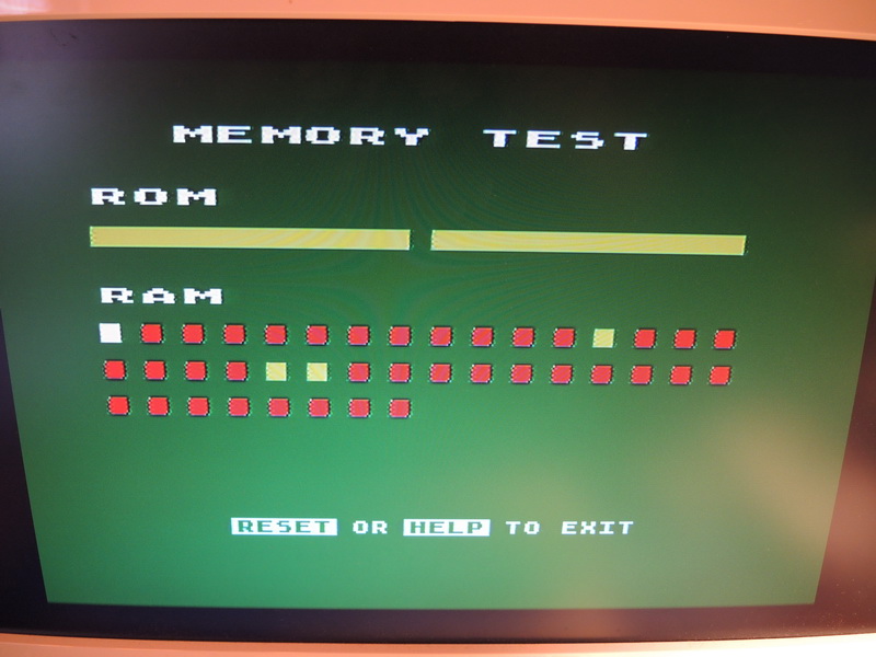

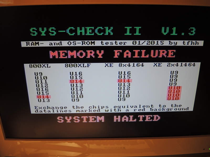

von 1010Micha » Di 17. Mai 2016, 20:48
so,.. Danke und Gruss an Jürgen, für dieses schöne Stück Hardware...
heute "leider" einmal erfolgreich im Einsatz... Patient ist ein 800XL..
Der interne Speichercheck würde mich sofort alle RAMs tauschen lassen...
so wie ich das laut Anleitung verstehe,.... könnte es auch nur IC Nr.U15 sein...

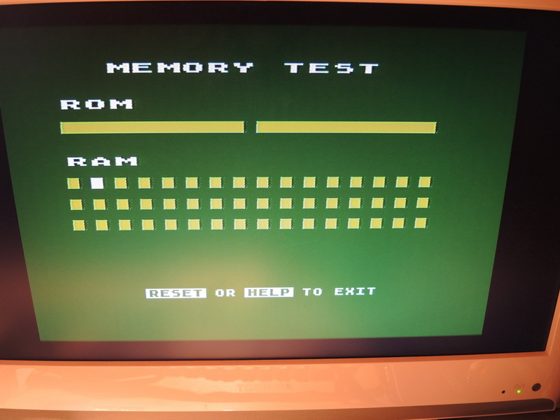

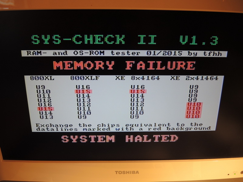

Re: Syscheck 2.2
von 1010Micha » Do 19. Mai 2016, 21:04
so,.. Atari800XL läuft wieder,..
nachdem ich U15 getauscht hatte,.. zeigte der interne ATARI RAM Test den gleichen Fehler,..
Syscheck 2.2 zeigt danach aber den nächsten RAM Fehler,.. diesmal U14.
o.k.,.. wenn ich am Ende eh alle ICs tauschen muss,.. als nächstes U15 gezockelt,..
und tata,.. nun läuft er wieder,..
Bleibt für mich die Frage an Jürgen,.. "wird immer nur ein defektes IC" angezeigt und dann gestoppt,..
oder hätten auch direkt mehrere ICs angezeigt werden können...?
mfG. Micha

von tfhh » Do 19. Mai 2016, 21:11
1010Micha hat geschrieben:Bleibt für mich die Frage an Jürgen,.. "wird immer nur ein defektes IC" angezeigt und dann gestoppt,.. oder hätten auch direkt mehrere ICs angezeigt werden können...?
Ganz klares Ja und Nein 8)
Sys-Check zeigt durchaus mehrere Bitfehler auf einmal an (siehe Doku), aber in der aktuellen Version wird beim ersten gefundenen Fehler abgebrochen. Angenommen, an Adresse $2000 ist das Bit 4 defekt, wird rausgesprungen und nur eine Datenleitung mit einem roten Kasten als fehlerhaft markiert. Das wird bei Dir - sinngemäß - der Fall gewesen sein.
Wäre an der ersten defekten Speicherstelle mehr als 1 Bit defekt, zeigt Sys-Check dies auch an.
Ich habe bereits Änderungen hierzu an der Firmware vorgenommen, aber diese ist noch nicht freigegeben. Im Moment ist einfach kaum private Zeit für den Atari, sorry, muß die Welt mit leben.
Grüße, Jürgen
