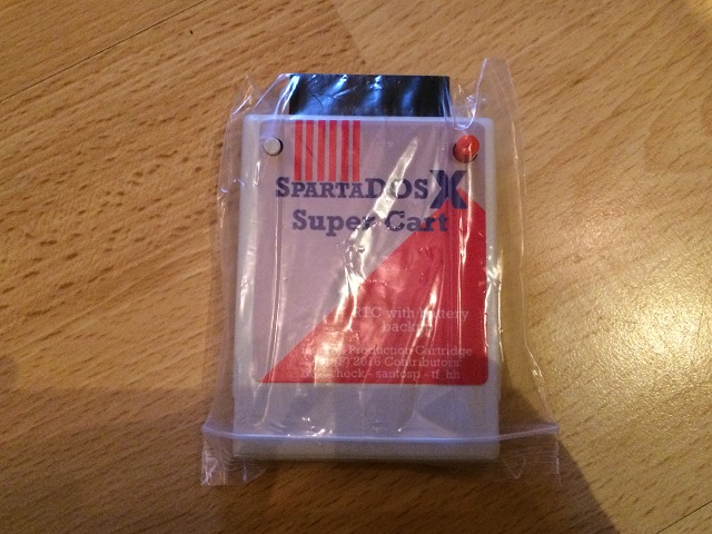

Dank Sleepy habe ich heute mein Modul erhalten. :-)
Snippet from bitsofthepast.com:
Currently this cartridge uses the SIDE2 HDD version of SpartaDOS 4.47.
Beim booten wird der Treiber für die Ultimate RTC installiert.
Was mich irritiert:
Mit XVER vom SDXTK wird
SpartaDOS X 4.47 21-02-16 11:09:39
Build: SIDE2, not pass-through
angezeigt. Also eigentlich eine Version, die nicht für eine aufgesteckte Cartridge gedacht ist. Ein erster Kurztest mit BASIC XL zeigt, dass es aber funktioniert.

Nachtrag 5: Die SDX-Version auf der Cart ist leicht angepasst worden und daher derzeit nicht über die Webseite des SDX Upgrade Project erhältlich.
Nachtrag 6: Der Fehler ist gefunden und ein passendes Image für die Supercart erstellt worden :-). Wer noch die Test-Files von SDX 4.48c nutzt, sollte diese nicht länger verwenden.
XVER meldet nun:
SpartaDOS X 4.48 23-03-16 17:09:36
Build: SIDE2, pass-through
So wie sich das gehört ... :-).
Case closed. :D
