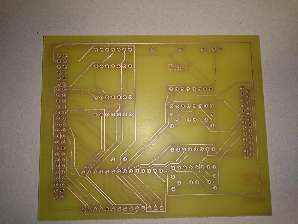

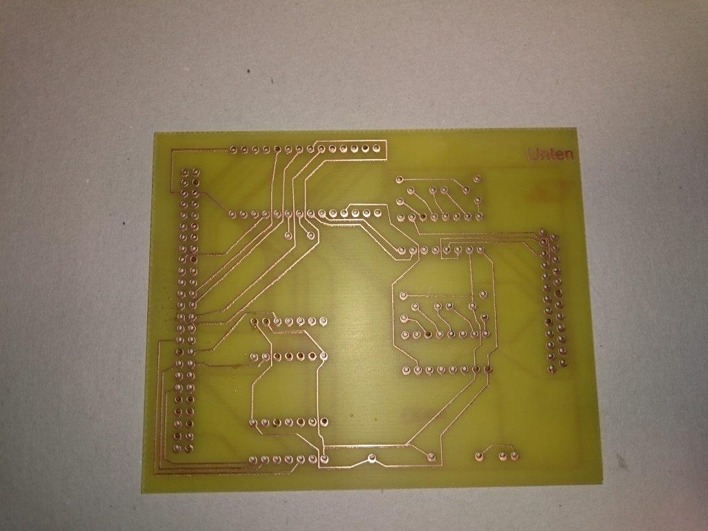

von Stefan Both » Mi 2. Mär 2016, 20:06
Ist nicht so SUPERsauber geworden, aber ich kontrolliers
und bereinige es von Hand.
Stecker ist bestellt. Danke für die Info.
