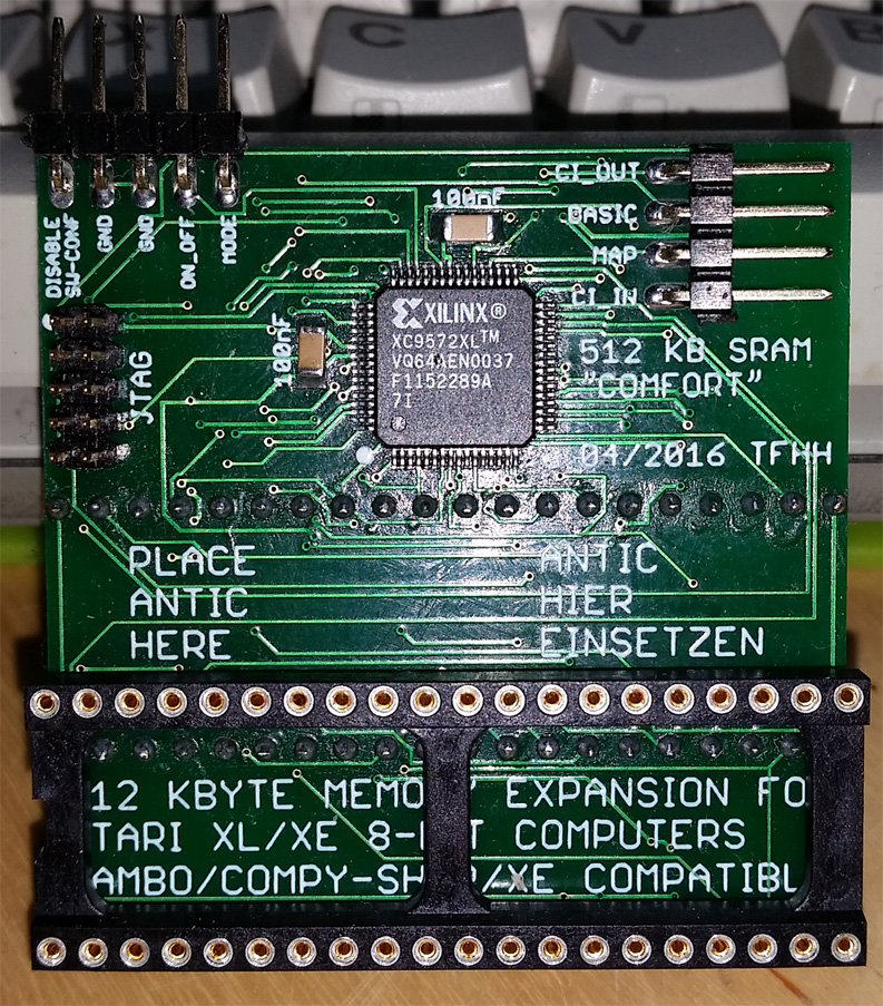

von GoodByteXL » So 10. Apr 2016, 11:24Mathy hat geschrieben:Hallo WalterGoodByteXL hat geschrieben:Fragen:
1. Dann kann man also vom internen BASIC aus immer (?) die vollen 512 KiB (im CS-Modus) oder gar 1 MiB (im Rambo-Modus) ansprechen?
"Rambo" mag ich nur, wenn er aussieht wie Stallone. Es gibt also nur CompyShop-modus. Vom internen BASIC aus kann man immer die ganze Speichererweiterung sehen. Man kann aber auch Turbo-BASIC benutzen, TB kuschelt sich ja bekanntlich unterm OS ROM.GoodByteXL hat geschrieben:2. Welche Speichererweiterung bietet diese Funktion?
Meine!GoodByteXL hat geschrieben:3. Wo bekommt man die?
Bis jetzt habe ich die nur im XEGS am laufen gekriegt. Habe wohl im 800XL einen Fehler gemacht beim Einbau. Ich bin eben kein Elektroniker. Die Erweiterung habe ich schon vor Jahren entwickelt, heutzutage würde ich SRAM statt DRAM nehmen (damals wahren 30 Pin SIMMsgerade spottbillig weil es für PCs bessere SIMMs gab). Damit entfällt den ganzen Auto-Refresh Kram. Und die ganze Schaltlogik sollte von einem GAL/PAL/weissderTeufelwasmanheutedafürbenutzt übernommen werden.
Jede Software die sauber programmiert worden ist und selber nachschaut welche Bänke (PIA pins) benutzt werden, funktioniert mit meine Erweiterung. BASIC XE funktioniert bis EXTEND geladen wird, mir hat schon jemand geflüstert, die haben nicht sauber programmiert.
Einen kleinen Artikel dazu gab's damals bei MyAtari.net (ist schon lange off-line).
Wie ich vermutet hatte ein klares Jein, also nicht wirklich erhältlich geschweige denn nutzbar.
@Jürgen:
Kann man denn die Speichererweiterung alternativ als 512-KiB-CS-Typ einbauen?
