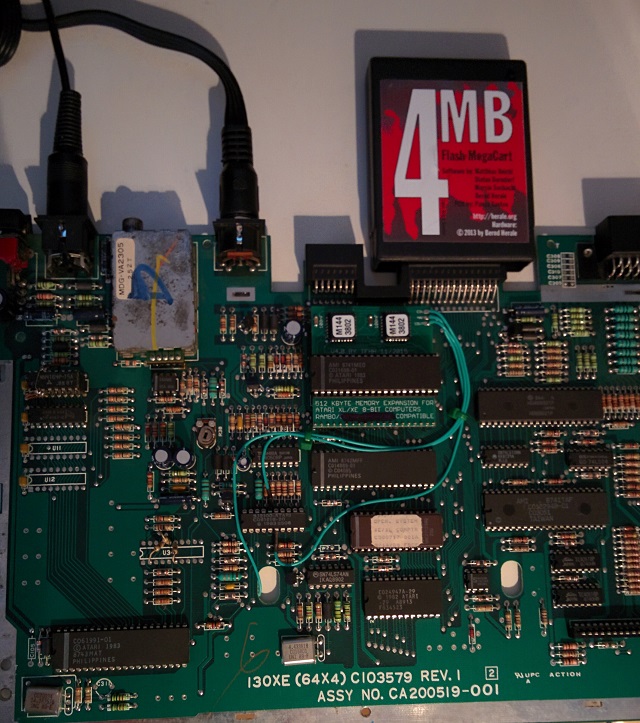

Letztens bin ich im Abbuc Shop auf die Speicher-Erweiterung von Jürgen aufmerksam geworden.

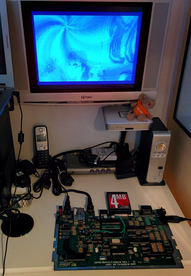

Gestern ist die Lieferung angekommen und heute schon eingebaut:
Die Erweiterung ist "Rambo" kompatibel, sehr günstig und der Einbau ist unkompliziert.
Der separate Speicher-Zugang von CPU und ANTIC ist zwar nicht möglich, aber insgesamt ist die Erweiterung sehr zu ermpfehlen.
Tolle Arbeit, Jürgen!
