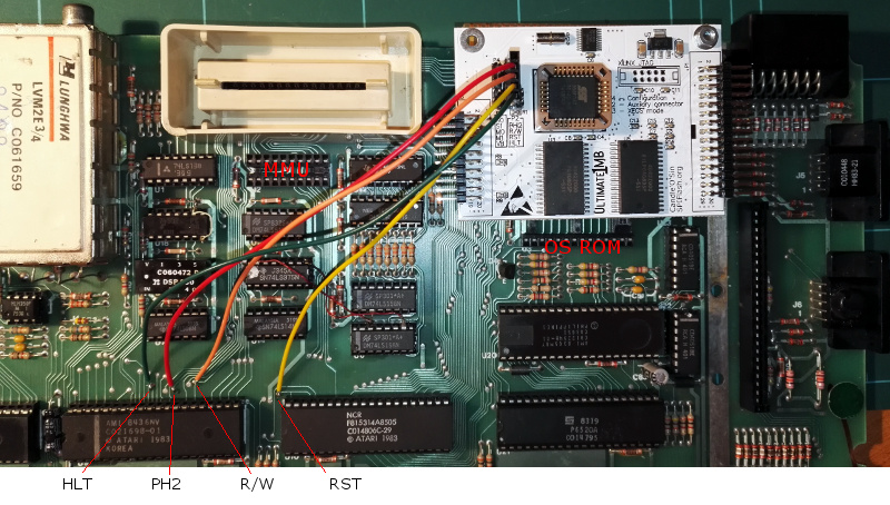

von faddie » Mi 31. Aug 2016, 14:14Moin!
Ich wollte eigentlich nur mal schnell ein Photo von meinem Ultimate Einbau posten. Für den 800er hab' ich massenhaft Beispiele im Netz gefunden, aber für den 600XL musste ich ganz schön suchen. Daher hier zur Dokumentation
Um die U1MB zu befestigen, habe ich rechts neben den PBI Connector ein 3mm Loch in die Platine gebohrt. Den TV Modulator könnte man natürlich auch rauswerfen - aber vielleicht kommt ja noch eine VBXL dazu und dann wird der Platz gebraucht.
