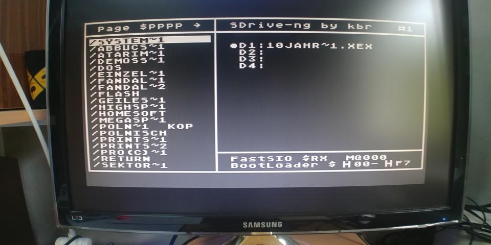

Da ich nicht der Basteltyp bin, habe ich mir vor einiger Zeit einen SDrive-Max in der Bucht gekauft.Kam aus England mit der neuesten Firmware V. 1.0b.Das Teil läuft super.
Aber als ich mir jetzt mal ein bisschen mehr damit beschäftigt habe,fiel mir auf,dass etwas mit der Anzeige und Einstellung des Pokey Divisors und des Bootloaders nicht stimmt.(siehe zwei Bilder). Das ist doch keine Hexadezimalanzeige,oder da sind dich Sonderzeichen dazwischen (?).
Was habe ich bisher gemacht?
1.Die sdrive.atr mit der immer noch neuesten Firmware V. 1.0b nochmal auf die SD-Karte geschrieben-gleiches Ergebnis.
2. Mit U oder Control+U versucht,die Anzeige wieder hinzukriegen.Ändert natürlich die Anzeige,aber mit gleichem Kauderwelsch.
3. Gleiches gilt für die Bootloder-Anzeige,welche man bit B oder Control+B verändern kann.
Hat jemand eine Idee,was ich da vielleicht falsch mache oder was man da machen kann?
Danke
Franky
Re: SDrive-MAX Schritt für Schritt
von dl7ukk » Mo 5. Aug 2019, 18:58
Hallo Franky,
keine Idee ...
ich habe es gerade nochmal bei mir probiert. Da haut es prima hin. Auch die FW 1.0
Dieses Sdrive.atr benutze ich.
sdrive.atr
(130.02 KiB) 161-mal heruntergeladen
Starte den A8 doch mal mit <SHIFT> und dann <1> wählen :?:
von Franky » Mo 5. Aug 2019, 19:36
Hallo Andreas!
Danke für deinen Beitrag,der zum Erfolg führte!
Bei <Shift>1 umgeht er ja die Konfig.-Datei.Ich hatte ja nichts konfiguriert.Aber es bewirkte auch nichts.
Aber deine sdrive.atr hat den Fehler beseitigt,obwohl es die selbe Version ist,die ich von Github runtergeladen habe!!!!!!!!!!!!!!!!!
Vielen Dank!
Franky :beer:
