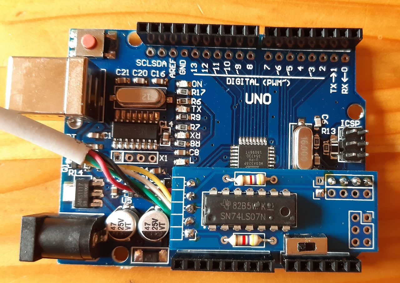

ich habe heute das Update auf Version 1.2 gewagt. Nun geht nichts mehr ;)
SDrive-Max läuft auf den ersten Blick gut, 1.2 wird auch angezeigt. Der Atari macht aber nichts. Lege ich in D1 die sdrive.atr (oder ein anderes Image) ein, ist der Cursor wie gewohnt ohne das Ready zu sehen. Jedoch passiert auf dem SDrive nichts (je nach Config springt kurz das Licht von D0 an, das wars). Nach ein paar Sekunden brummt der Atari (Sio Check?) und es erscheint Ready.
Hat jemand eine Idee, was ich machen kann? Ich habe versucht zu V1.1 zurück zu gehen, das klappt auch nicht. Hier bleibt das SDrive Max auf dem normalen Startbildschirm mit der Laufwerksansicht stehen, beim V1.2 Flash kam ein Flash Balken und dann der Hinweis zum Upload der SDrive.hex. Das kommt alles jetzt nicht (kein Downgrade vorgesehen?).
Danke für ein paar Tipps,
Thomas

Ich bin mir nicht sicher was passiert ist. Damals die Aktualisierung auf 1.1 ging reibungslos. Auf dem Gerät sah es auch gut aus, nur kam am Atari nichts an ;)
Ich habe mich aber schon immer gewundert, warum ich in D1: das sdrive.art einlegen MUSSTE. Laut Anleitung müsste es ja automatisch von D0: starten. Wenn ich dann ein anderes Image flashen möchte, dann macht das Gerät kurz einen Reset und ist wieder im normalen Bildschirm mit der Laufwerksauswahl. Vielleicht Bootloader zerschossen (klappte auch nicht mit original Software von Arduino), evtl. auch China Nachbau der anders funktioniert (habe es zusammengebaut bei Ebay gekauft).
Egal, ich habe viele Stunden Damit verbracht und keine Lust mehr ;)

Hat auch alles wunderbar geklappt. 1.2 ist drauf, nur passiert am Atari130XE nichts. Un beim Versuch eines erneuten Flash halt einfach nur ein "reset" und dann bin ich wieder auf der 1.2 Oberfläche aber es wird nichts rüber kopiert. Echt seltsam... Hoffentlich ist am Atari nichts futsch, aber da würde ja das Downgrade/Upgrade am SDrive Max gehen.
Wenn ich mal Lust habe, besorge ich mir noch ein Board und versuche zu löten ;) Das wird ein Abenteuer, aber mal schauen. Vielleicht probiere ich am Wochenende noch etwas, aber ich habe schon viele Versuche hinter mir und komme nicht weiter.

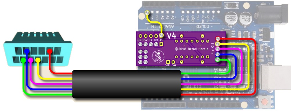

Der Fehler ist schnell gefunden : Du hast die Platine von Bernd falsch herum drauf, und das Patchfield mit den 6 Kontakten liegt frei und die Leitung von A5 (Von Bernds Platine) zu A5 auf dem Arduino fehlt leider auch noch...
Ich habe mal aus dem Tut, das ja auch hier im Fred verlinkt wurde, das Bild rauskopiert, das erklärt. Ich würde den Schalter übrigens nach "Außen" leiten, vereinfacht vieles...
SDrive Max - SIO-Anschluß mit extra-Platine.jpgSDrive Max - SIO-Anschluß mit extra-Platine.jpg

von imagodespira » Sa 25. Apr 2020, 14:14
Wow, das muss ich mir erst einmal in Ruhe anschauen. Ich kapiere nämlich noch nichts ;)
Da müssten ja alle Boards von dem Händler auch den Fehler haben und warum ging es denn vorher? OK, das Problem dass eben die sdrive.atr immer in D1: sein musste und nicht wie un der Beschreibung von D0: startet erklärt es vielleicht. Mein Problem: Ich habe zwar einen Lötkolben aber keine Ahnung davon.
Da ich mir aber eh das sio2SD bestellt habe, habe ich keine große Angst etwas kaputt zu machen... ;)
Ich werde mir die Beschreibung nochmal genau durchackern, bis ich alles kapiert habe...
Danke nochmal für das Feedback, ich melde mich wenn es läuft oder ich es zerstört habe...
EDIT: was genau macht der kleine Schalter auf dem Zusatzboard (sio Fix von Bernd, habe ich jetzt verstanden/gelernt ;) ).
Nochmal Edit: Der Verbinder von A5 ist unten drunter vorhanden. Evtl. geht es doch in beiden Richtungen? solange ich den Flash per USB mache, sollte es doch technisch keine Unterschiede geben, auch wenn ich das kleine Board einfach umkippe, die Kontakte sind doch trotzdem gleich angeschlossen. Oder habe ich einen Denkfehler?

imagodespira hat geschrieben:SDrive-Max läuft auf den ersten Blick gut, 1.2 wird auch angezeigt. Der Atari macht aber nichts. Lege ich in D1 die sdrive.atr (oder ein anderes Image) ein, ist der Cursor wie gewohnt ohne das Ready zu sehen. Jedoch passiert auf dem SDrive nichts (je nach Config springt kurz das Licht von D0 an, das wars). Nach ein paar Sekunden brummt der Atari (Sio Check?) und es erscheint Ready.
Hi das sieht so für mich aus als wäre D1 deaktiviert, schau dir das Display an damit du von D1 booten kannst muss dort der Dateinamen stehen das Disksymbole dahinter ohne roten Durchstrich und die Zeile sollte blau hinterlegt sein. D0 darf nicht Blau hinterlegt sein sonst wird davon versucht zu laden.
Thomas

wenn das Board so vorher so funktioniert hat nichts ändern! Soweit ich mich erinnere gab es mal eine Version mit gespiegeltem Layout und das könnte so ein Platine sein.
imagodespira hat geschrieben:EDIT: was genau macht der kleine Schalter auf dem Zusatzboard (sio Fix von Bernd, habe ich jetzt verstanden/gelernt ;)
Dieser Schalter schaltet die Versorungsspannung +5V des vom ATARI kommt ein oder aus. So das man das Sdrive-MAX auch vom USB Anschluss oder Holsteck mit Spannung versorgen kann wenn die Versorgung vom ATARI ausgeschaltet ist".
Thomas
Danke für die Info. Das habe ich eben probiert, in der Annahme dass das Sdrive evtl. zu wenig Strom bekommt. Aber es geht immer noch nichts. Ich sitze die Sache jetzt aus und hoffe, dass das Lotharek Sio2SD bald kommt und ich glücklich damit werde ;)
Wenn ich ganz viel Lust habe, bestelle ich mir mal ein neues Arduino Board und spiele damit etwas herum (vorher Löten, was ich als Kind das letzte Mal gemacht habe).
Und bei der von Dir benannten gespiegelten Vesion wird der ICSP nicht bedient, obwohl vorgesehen? Wohl kaum. Aber ich bin ab nun raus.
