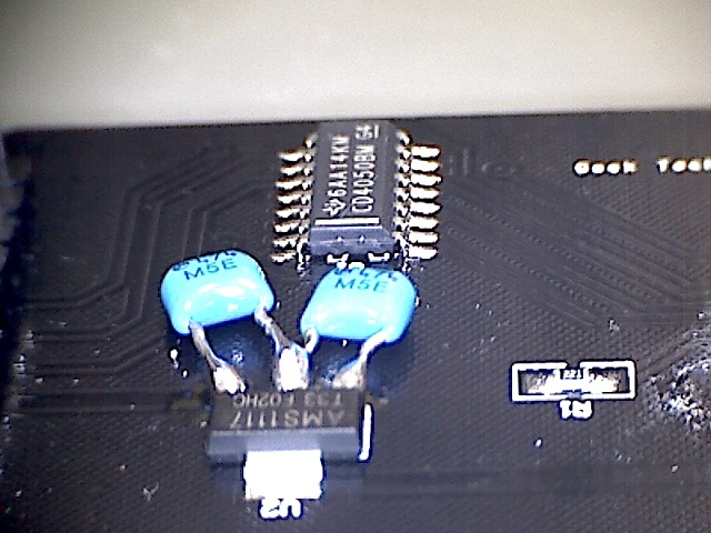

a) Displayfehler: Das Problem wurde in einer am***n-Rezession beschrieben, trat bei mir ebenfalls auf und wurde dort gelöst; an dem Regler auf der Displayplatine "fehlen" zwei Kondensatoren:
LCD Kelkos.jpg (107.34 KiB) 1501-mal betrachtet

a) dürfte vom LCD abhängen; das Gerät wird mit verschiedenen Anzeigen angeboten.
b) Dürfte ein Ausreißer sein; der Baustein ist ausreichend dimensioniert und die SMD-Bestückung ist sauber.
