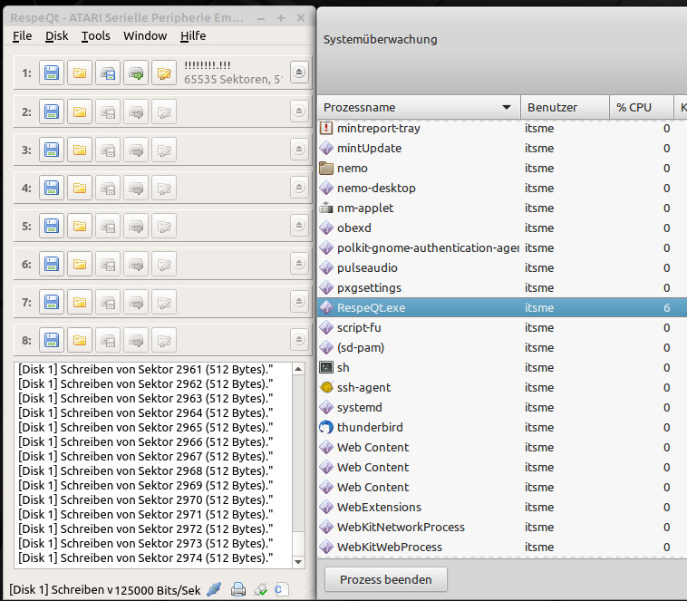

atarixle hat geschrieben:RespeQt läuft - weil es aktiv am seriellen Port lauscht - immer mit 100% Systemlast. Systeme, bei denen das nicht ins Gewicht fällt, sind dann theoretisch die mit mindestens 2, praktisch sicherlich die ab 4 Kernen oder mehr.
Mehr als 20% habe ich bisher nie gesehen. Aktuell beim Backup der SDX-Partition mit R4 von CF-Karte mit HDSC unter SDX pendelt die CPU-Last zwischen 6 - 8 %.

wow, nur 4% ... ist das mein Build von RespeQt?
Ist das das Serielle-Port-Backend oder das Atari-SIO-Backend?
Wie viele Kerne hast du?
EDIT: ... das ist mir neu ... auf meinem MacBook3,1 mit Ubuntu 20.04 LTS läuft es auch mit maximal 6%. Die Anzeige müsste stimmen, bei realen 100% würden sonst die Lüfter Rabats machen
EDIT2: und selbst auf meinem Acer Aspire One geht es nicht über 10% (bei Pokey Divisor 6).

von GoodByteXL » Sa 25. Apr 2020, 07:54
atarixle hat geschrieben:wow, nur 4% ... ist das mein Build von RespeQt?
Ja :)

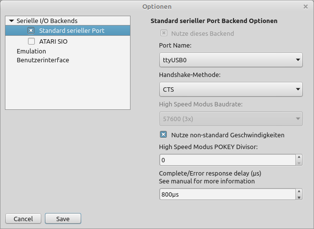

atarixle hat geschrieben:Ist das das Serielle-Port-Backend oder das Atari-SIO-Backend?
Bildschirmfoto vom 2020-04-25 07-47-11.png (48.33 KiB) 4458-mal betrachtet
atarixle hat geschrieben:Wie viele Kerne hast du?
6, also 12 Threads. Aber auch mit 2 Kernen auf dem alten Notebook war es nicht sehr viel höher.
