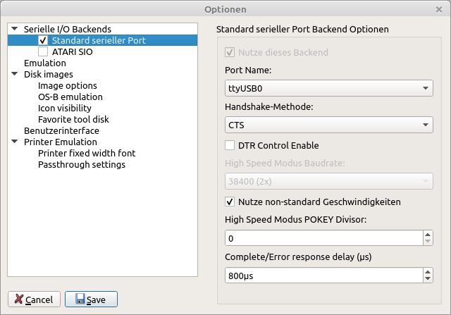

von GoodByteXL » Do 11. Jun 2020, 21:02
Atausla hat geschrieben:Jetzt fehlt mir nur noch die Linux-Version...
Die letzte Linux-Version, die ohne Macken funktioniert, ist 4.0.
Bildschirmfoto vom 2020-06-11 20-41-32.png (48.35 KiB) 1643-mal betrachtet

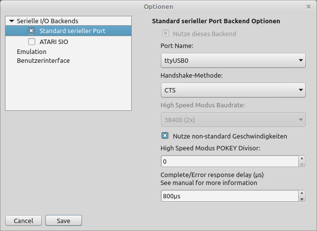

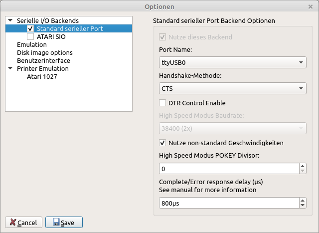

Wenn man auf die Druckeremulation verzichten kann, sind 4.3b und 5.3 wegen der Unterstützung von ATX, Happy, etc. interessant.
4.3b
Bildschirmfoto vom 2020-06-11 20-45-35.png (55.02 KiB) 1643-mal betrachtet
5.3
Bildschirmfoto vom 2020-06-11 20-46-23.png (60.23 KiB) 1643-mal betrachtet
Handshaking hängt von der Konfiguration des SIO2PC(USB)-Interfaces ab. Manchmal bei Zicken auf der SIO hilft NONE. Das ist aber als generelle Einstellung nicht tauglich bei höheren Geschwindigkeiten.
POKEY Divisor 0 funktioniert nur mit zusätzlicher Hardware. Normal schafft die Verbindung max. POKEY Divisor 4.
