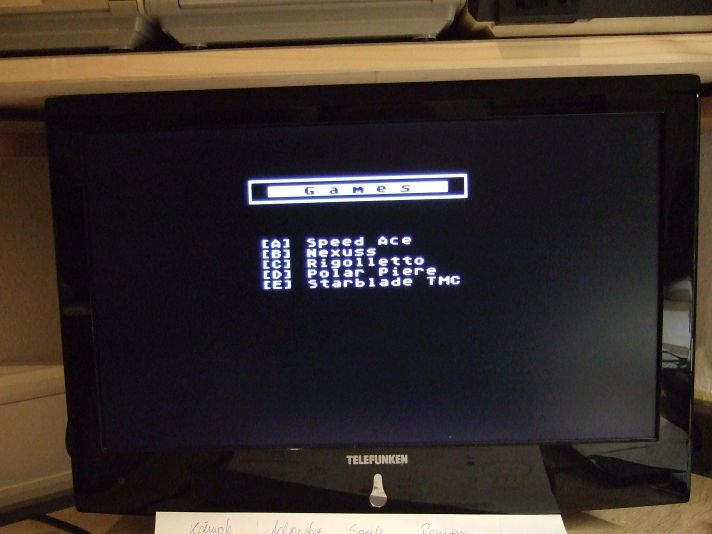

Die Schrift ist auf weißem Hintergrund und zusätzlich gerahmt.
Außerdem ist hier auch die Kleinschreibung erlaubt.
Vielleicht kennst Du dieses?
Grüße aus dem Harz von
Micha.
Re: Game DOS
von FlorianD » So 13. Dez 2020, 02:30
das sieht doch passend aus. Hast Du bei der Eingabe des Diskettennames mal probiert, mit Invers zu schreiben, d.h. vorher die INVERS-Taste gedrückt?

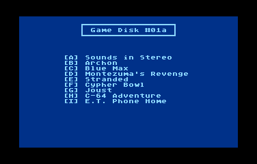

Nanu? Groß/Kleinschreibung und inverser Disktitel gehen mit der von mir angehängten Version. Ich habe damit mal auf die schnelle folgende Disk im Emulator erstellt:
