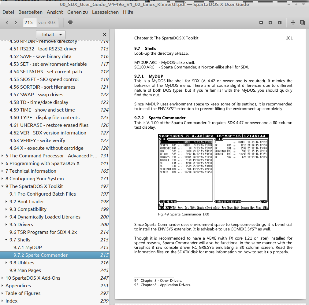

Ein entsprechender "Atari Commander" existiert allerdings für SpartaDOS X seit V. 4.47:
Bildschirmfoto vom 2020-09-15 16-41-10.png (285.45 KiB) 3236-mal betrachtet
Wer den Softwaretreiber zur 80-Zeichendarstellung nutzt, sollte auf Monochrome Darstellung umschalten - falls er einen entsprechenden Schalter im A8 hat. Noch besser ist ein echter 80-Zeichen-Monochrom-Monitor oder halt ein VBXE.

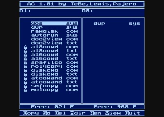

GoodByteXL hat geschrieben:Ein entsprechender "Atari Commander" existiert allerdings für SpartaDOS X seit V. 4.47:
Wenn ich Dich nicht hätte :-) GENAU DAS meinte ich, sowas macht Spaß... Wobei es sogar noch "geiler" wäre, wenn Oben 3-4 Zeilen Status wäre, und dann darunter das kommt, was Du gepostet hast. :-)
Hier ist das halt unten angesiedelt. Aber schreibe doch KMK mal an, ob man das nicht flexibel gestalten könnte.

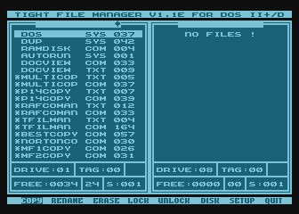

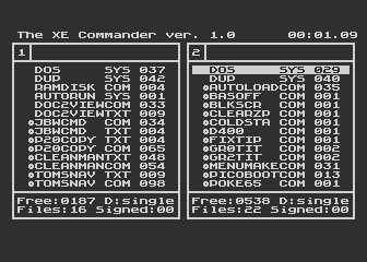

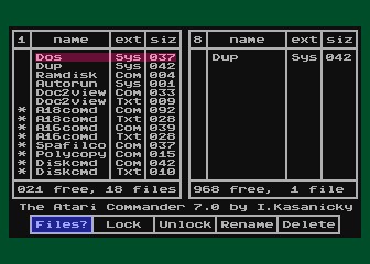

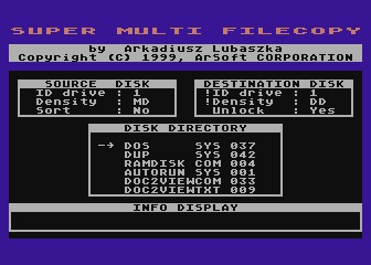

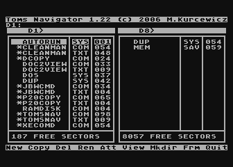

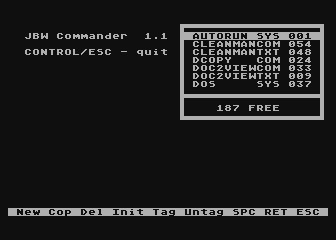

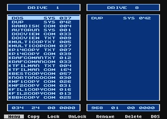

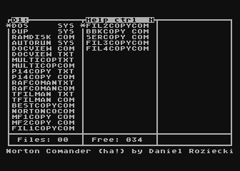

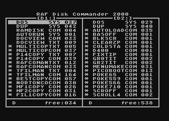

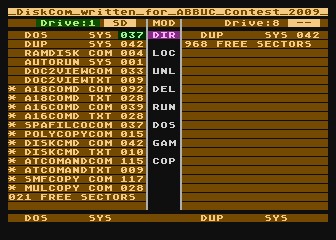

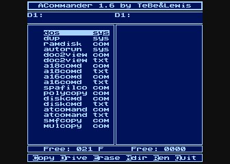

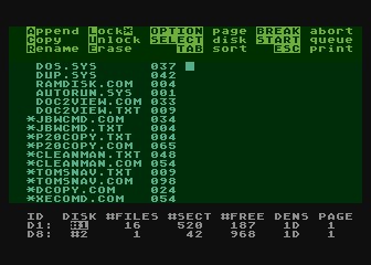

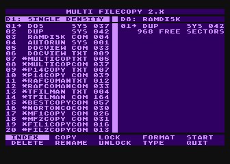

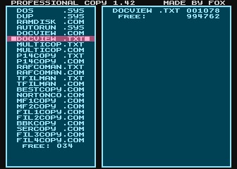

Okay, hier kommt dann eine kleine Bildershow! Denn Dateimanager gibt es für den A8 und DOS 2.x wie Sand am Meer. Dumm nur, dass fast jeder dieser Dateimanager auf ein bestimmtes DOS zugeschnitten ist und mit anderen Versionen nur eingeschränkt oder gar nicht läuft. Da ich SpartaDOS und SDX überhaupt gar nicht mag, sammle ich dafür schon seit vielen Jahren keine Tools mehr (für SDX gibt es ja den sehr umfangreichen SDX Toolkit, der ständig aktualisiert wird). Die hier gezeigten Tools sind also allesamt für DOS 2.x, viele laufen auch unter DOS 2.5, TurboDOS oder MyDOS, einige wenige jedoch nur mit DOS II+D (auch bekannt als S.D. altes Happy-DOS). Okay, starten wir die Bildershow... press START to load, SELECT to pause, OPTION for DOS...
Atari Commander Version 1.6
Atari Commander 1.8x (Subdir support, SIO2SD support)
Atari Commander 7.0
BestCopy
Cleanman(ager)
Disk Com(mander)
JBW Commander
MultiFile Copy (TurboDOS)
Norton Commander
Prof. Copy 1.42
Re: MyDOS vs. Sparta-DOS
von CharlieChaplin » Di 15. Sep 2020, 20:25

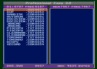

Viele Dateimanager zeigen oben oder unten die verfügbaren Befehle, leider jedoch nicht alle. Bei manchen muss man sie auswendig wissen oder durch rumprobieren herausfinden. Da ich bei fast allen Programmen keinerlei Anleitungen hatte, musste ich halt viel rumprobieren und habe dann kleine und kurze Infotexte dazu geschrieben. Die abgebildeten Dateimanager gibt es entweder hier beim Abbuc im Mitgliederbereich (=> Tool-Packs => Filecopy/File-Manager Pack) oder per E-Mail von mir. Welcher einem davon gefällt und/oder die eigenen Ansprüche erfüllt, muss man halt selber testen. (Ich nutze zumeist TurboDOS und dann halt Multifilecopy, denn ich nutze lieber tausende ATR Images mit 90k, 130k, 180k, als zehn ATR Images mit 16MB und Subdirs.) Also weiter mit der Bildershow...
Prof. Copy 2.0
RAF Commander
SMF Copy (naja, kein Dateimanager)
Tight Filemanager (nur DOS II+D)
Toms Navigator 1.22 (MyDOS 4.5x)
XE Commander (nur DOS II+D)
Genug für heute.
