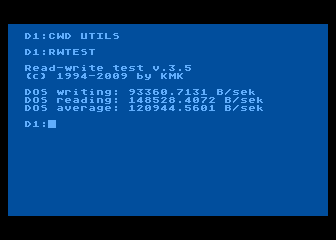

von GoodByteXL » So 31. Jan 2010, 13:28Nützliches Tool von KMK: RW-Test
Eine interessantere Aussage über das Tempo der Peripherie im Austausch mit dem Rechner als die sogenannte Baudrate, die ja eigentlich für die Messung/Berechnung andere r Größen gedacht ist.
Das Tool schreibt eine 64KB große Datei auf das zu testende Medium/Gerät und liest diese anschließend.
Getestet wird nur die Speed mit dem gebooteten DOS.
Teste mit SIO-Geräten sind auch ganz aufschlussreich.
Hier Beispiele unter SpartaDOS X V. 4.42d mit dem MSC & CF-Card; oben mit DMA ON, darunter DMA OFF.
