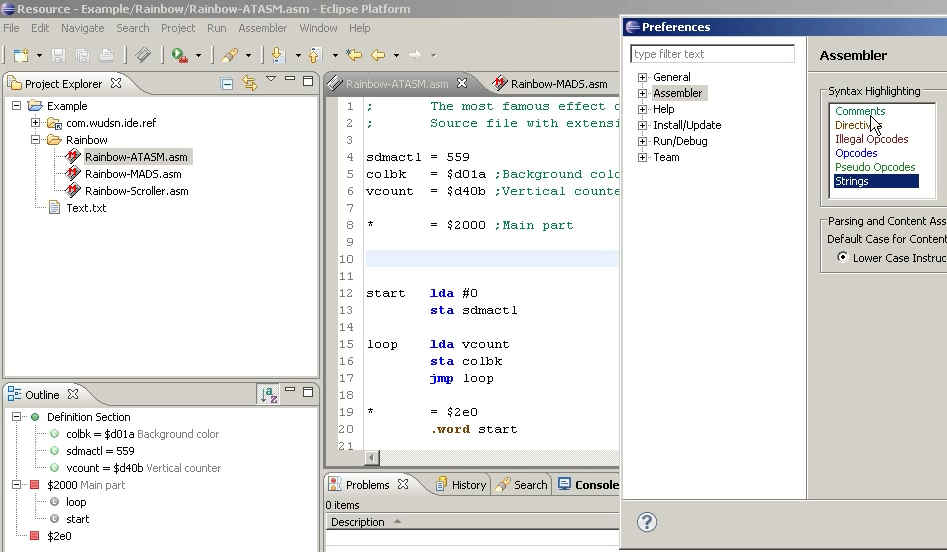

Beim ersten Video war sie tatsächlich zu hoch (1400x1050, d.h. größer als HD) weil das die native Auflösung meines Laptops ist. Daher auch die schwarzen Ränder. Das zeigen der Web Site ist auch eher als Hintergrund gedacht.  Bei Teil 2 ff. habe ich in 1280x768 (16x9) aufgenommen und die sehe bei mir Fullscreen gestochen scharf aus (für ein Video natürlich, ist kein 1:1 Screenshot).
http://www.wudsn.com/home/news/images/2011-03-15-youtube.pngRe: WUDSN IDE Video Tutorial

Da noch ein Tip: Am besten nicht Fullscreen abspielen, sondern 1:1 in der native Auflösung. Die Skalierung vermatscht das Bild dann doch recht ordentlich.
YouTube/Flash ist hier bei mir immernoch eine ziemliche Krise (der 64bit Flash Player "Square" ist nicht wirklich stabil...), deshalb lade ich mir die Videos immer runter (DownloadHelper is your friend!) und spiele sie dann mit MPlayer o.ä. ab. Die 720p (und auch andere) Files sind Standard MPEG4 (AVC) Videos mit AAC Sound, damit sollte so ziemlich jeder Player klarkommen.
Aber trotzdem noch eine Bitte an Jac: könntest Du die Fonts etwas grösser stellen? Das würde die Lesbarkeit deutlich erhöhen. Vor allem die Menü/ProjectExplorer/Outline/... Fonts sind IMHO etwas klein.
Mit dem MPlayer in 1280x720 abgespielt sieht das 4. Video bei mir übrigens so aus (etwas beschnitten, damit es kleiner 200kb ist):
			- wudsn4.png (190.45 KiB) 2913-mal betrachtet
