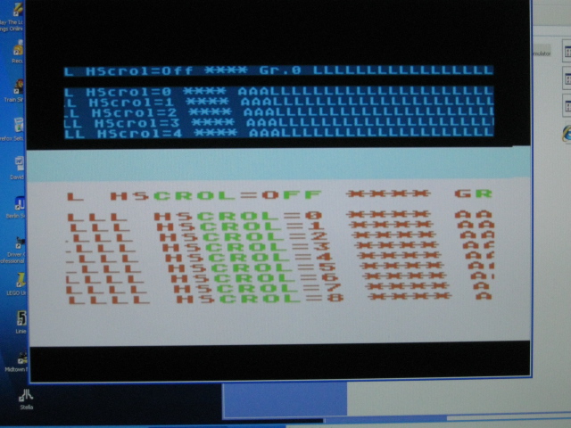

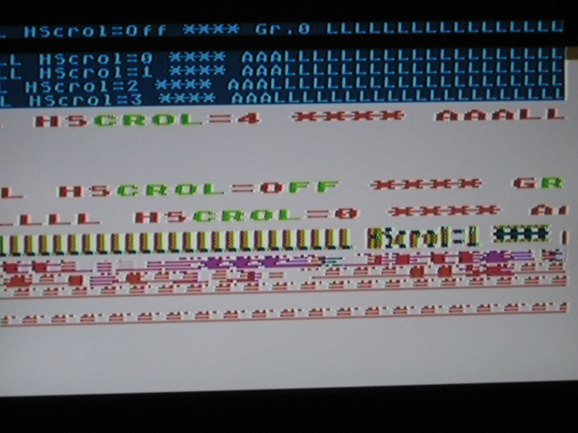

Offenbar gibt es Timing-Probleme bei der Abarbeitung des DLI. Emulatoren haben dabei "unendlich" viel Zeit, jedenfalls mehr Zeit als der A8.
Ich habe ein kleines Programm geschrieben in dem die einzelnen Phasen des horizontalen Fine-Scrolling dargestellt werden. Das habe ich mit einem Haufen DLI realisiert. Auf dem Emulator geht das prima auf echter Hardware leider nicht.
Ralf hat freundlicher Weise die Bilder dazu aufgenommen.

Noch einmal zu dem Bild da oben.
Da ist irgendein Speicherbaustein marode, der den Bildaufbau nicht richtig Zeitlich verarbeiten kann.
1. Mit welchem Programm hast du das Programmiert ?
2. Verleg mal die Adressen für den Screen in der DPL auf einem anderen Bereich wenn du dafür noch platz hast.
Gruss

von dl7ukk » Sa 7. Jan 2012, 00:42
Hi wichtel,
wichtel hat geschrieben:Noch einmal zu dem Bild da oben.
leider nicht, wir haben das Problem auf 4 XL/XE Rechnern gehabt. das dürfte aussagekräftig sein.

von nortobor » Sa 7. Jan 2012, 00:49
Gruss
Hallo
ich habe dieses Programm nicht geschrieben, sondern dl7ukk/Andreas --- über einen Emulator.
Ich habe sein Programm dann mit echter Hardware getestet und die Bilder geliefert.
Da ich mich auch etwas im Hardwarebereich( Digitaltechnik) auskenne, schließe ich Fehler bei älteren dyn. RAMs natürlich nicht ganz aus.
Deiner Aussage "Wenn man noch einen ATARI besitzt ,sollte er in die Vitrine oder man nimmt ihn so mit den Fehlerhaften verhalten wie er ist. "Man erschiesst ja auch nicht gleich die Oma, wenn sie kränkelt" :D
Wenn sich 2 Atarianer über eine Fehlermeldung unterhalten ist es noch immer nicht die "gleiche". :D
kann ich nicht folgen, denn hier geht es darum, zu vergleichen ATARI-Emulator und nicht darum zu sagen fast alle alten ATARIS müssen ja kaputt sein.
Das von Andreas in Assembler entwickelte Programm, welches im EMU läuft, habe ich nicht nur auf einem ATARI getestet:
600XL (64Kbyte)
800XL
800XL (Speichererweiterung)
800XE
130XE
und auf keinem läuft es so, wie im Emulator
..nach Deiner Aussage, müßten ja alle meine ATARIs defekt sein. :(
