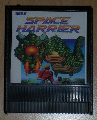

von HiassofT » Mi 6. Jul 2011, 19:03Mathy hat geschrieben:Sheddy hat jetzt Space Harrier "fertig" erklärt. Guckst Du hier.

von Yellow_Man » Mi 6. Jul 2011, 23:16Super Game, aber schon wieder Stunden geärgert das mal wieder nicht alles auf anhieb klappt.
Also das verfügbare BIN (Homepage und AtariAge), bzw. das mit dem BIN erstellte ATR laufen nur auf dem AtariMax nicht! auf dem Magamax Modul.
Scheinbar ist es nur 99% Kompatibel.
Ich probierte erst nur mir dem Megamax. Hatte schon das IDE Interface als Übeltäter im Auge.
Dan per SIO (schnarch
 ) das ATR geflasht, lief auch nicht. Bis ich mal auf den Gedanken gekommen bin das AtariMax zu nehmen.
Das BIN per IDE, und es läuft.
Evtl muß das Game für das Megamax angepasst werden.
Spielt sich gut mit dem NunJoy.

von tfhh » Do 7. Jul 2011, 07:42Moin,
Nein, es ist ein reines Cartridge-Game und läuft nur mit dem AtariMax 8 MBit Flash-Cartridge. Ich schaue gerade, warum es mit dem MegaMax nicht löppt, ggf. Patch kommt dann (und Info an den Author).

von HiassofT » Do 7. Jul 2011, 11:36Hi!
Ich denke das liegt ziemlich sicher daran, daß die original AtariMax Cart mit Bank 127 (der letzten) startet, die MegaMax Cart aber mit Bank 0.
Bei den mit AtariMax Studio etc. erzeugten Images war das bisher kein Problem, da Steve den Code immer so ausgelegt hat, daß er (auch) mit Bank 0 startet. In Bank 127 war einfach nur ein Befehl zur Umschaltung auf Bank 0 drin, das Haupt-Programm war immer in Bank 0.
Wolfram & ich sind da auch nur recht zufällig drüber gestolpert, zum Testen hatten wir ein einfaches 8k ROM in Bank 0 programmiert, mit dem MegaMax Modul lief es, mit dem AtariMax Modul aber nicht. Dann haben wir entdeckt, daß AtariMax bei Bank 127 startet. Vermutlich hat das mit dem GAL bzw der Logik der AtariMax Cart zu tun, in welchem Zustand die FlipFlops nach dem Einschalten sind bzw wie die (Adress-)Ausgänge beschaltet sind (invertiert/nicht-invertiert).

von tfhh » Do 7. Jul 2011, 18:06Moin,
Ja, das ist exakt der Grund. Nahezu alle Flash-Cartridges starten mit Bank 0, nur bei AtariMax ist dies anders - warum auch immer.
Anbei die <deleted link> gepatchte Version von Space Harrier, läuft auf einem MegaMax Modul mit 2x AMD 29F040 Flash problemlos.
Gruß, Jürgen
