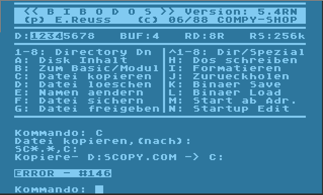

ich wollte eben mal im ATARI800 Emu (linux) unter Bibodos 5.4N ein File auf Kassette kopieren, aber das geht ja gar nicht. "Keine Soundausgabe."
			- Kopie-C-D.png (6.46 KiB) 5621-mal betrachtet

ich wollte eben mal im ATARI800 Emu (linux) unter Bibodos 5.4N ein File auf Kassette kopieren, aber das geht ja gar nicht. "Keine Soundausgabe".
…… BILD ……
Ich habe das Kopieren von D: -->  C: im Dos Menü von BiboDos   gerade nochmal auf richtiger Hardware probiert.
DORT GEHT ES NATÜRLICH !!

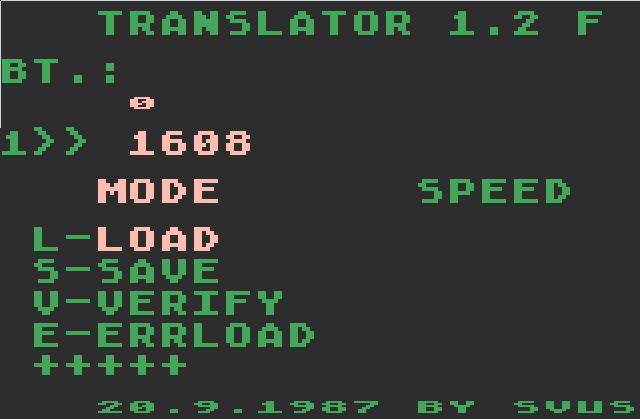

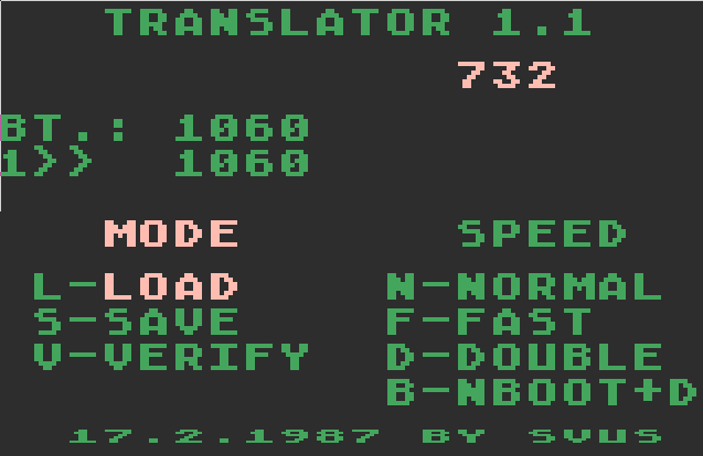

Ich habe dann sehr viel mit dem "Translator" gearbeitet. Wobei ich die Unterschiede der Versionen nicht mehr auf die Reihe bekomme. Unschlagbar war auch die Möglichkeit des Verify. Damit musste nicht alles nochmal eingelesen werden, wenn die Aufnahme nicht zu gebrauchen war.
Ich habe zwei Fotos vom Translator. Vielleicht weiß jemand noch mehr darüber.
			- Translator1.png (3.6 KiB) 5543-mal betrachtet
			- Translator2.png (3.32 KiB) 5543-mal betrachtet
