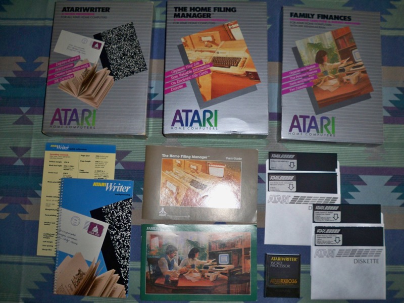

Guten Abend zusammen,
anbei ein Bild von meinem Atari Home Office Paket aus den 80ern. Nur Mutti kam damit nicht klar :mrgreen:
Spaß beseite! Ich finds immer noch cool und suche für dieses Paket noch einen vernünftigen Drucker. Welchen Drucker habt ihr an euren Atari hängen?
Klaus
