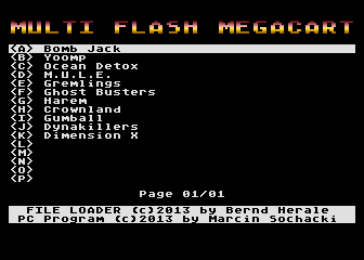

Nun gibt es was für die Augen. Der erste Multigame Romfile (512k) ist erstellt und läuft. Ich habe scheinbar alle Bugs gefunden und beseitigt. Hier nun ein Bild vom Menü. An der PC Software wird kräftig :bitbyter: gearbeitet, die Atari Seite ist fertig :D . Die Anwahl erfolgt mittels Joystick oder Cursorpfeile, der Buchstaben davor, der Feuerknopf oder die Return Taste startet das Programm. Gibt es mehrere Seiten werden diese mit unten aufgeführt. 16 Seite je 16 Fileeinträge sind möglich, insgesamt können es 256 sein. Joystick rechts / links und Peiltasten rechts / links schalten um eine Seite weiter / zurück. Die Software läuft auf dem 512k Flash MegaCart. 8)

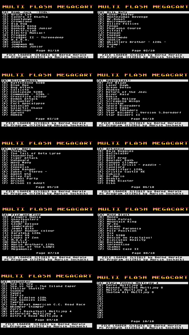

von Bernd » Fr 31. Mai 2013, 00:21
Hier ein Bild der ersten GROßEN Spieleauswahl....148 GAMES auf ein Modul....
Die Files wurden über ein Qbasic64 Programm zusammengefügt. Auf Marcin´s Software freue ich mich schon. Nachdem er mir einige neue Details :love: verraten hat, hechel ich dem Tag des ersten Tests entgegen.

von 8bitjunkie » Fr 31. Mai 2013, 12:38
Leicht offtopic:
Auf dem Bild ist ein Eintrag "The Eidolon 128K" - was ist bei der Version den anders als bei der original-Version?
Und ontopic:
Und wie wäre es mit einem Foto Eures Produktes? Wir sind ja alle gespannt :-)
Re: Neues Programm für das 512k Flash Megacart
von Bernd » Fr 31. Mai 2013, 22:30
8bitjunkie hat geschrieben:Auf dem Bild ist ein Eintrag "The Eidolon 128K" - was ist bei der Version den anders als bei der original-Version?
Dieses und einige andere Games wie z.b Whistler Brothers und The Goonies sind ursprünglich Diskettenversionen. Es werden Teile im Spiel nachgeladen, so etwas ist bei einem File nicht möglich. Daher werden die Daten im zusätzlichen Speicher abgelegt und bei bedarf geladen. Im Menü steht hinter dem Programmnamen die Größe des benötigten Zusatzspeichers.
