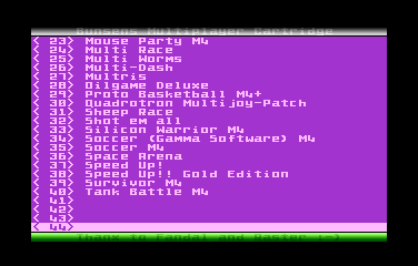

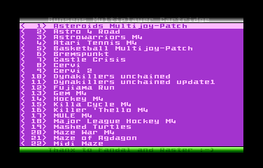

Ich hatte bereits vor einiger Zeit eine 8MBit-Cartridge mit allen Multijoy-, Multilink- und Midimatespielen zusammengestellt (soweit möglich). Das Flash-Image findet man im Atarimax-Forum, jedoch nicht in der letzten (aktuellen) Version. Die findet man jetzt hier :D
Multiplayer5.atr
(794.39 KiB) 167-mal heruntergeladen

Multiplayer6.atr
(818.39 KiB) 162-mal heruntergeladen
