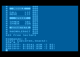

Vmtl. ist aufgrund der speziellen Formatierung ein Kopierversuch mit * am Anfang fruchtlos. Bei mir geht es in Altirra/x64 so:

Stimmt, das waren diese Pseudo-Directory-Einträge.
Jetzt geht es soweit, daß ich kopieren kann. Allerdings sind die Dateien im Ordner 'Disk' mit dem Windows-Explorer z.B. nicht zu sehen. Ich muß als ATR speichern oder alles verlieren. Sehe ich das richtig?

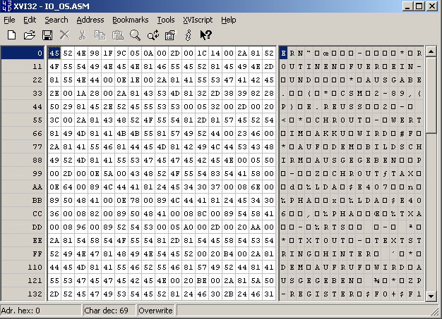

In welchem Format sind die *.asm Dateien auf dieser Disk? Sie beginnen (alle?) mit einem ER ($45 $52).

Du must es Dir mal anschauen. Das ist kein ASCII.

das habe ich auch nicht behauptet. Solche Quelltexte werden nicht immer in ASCII abgelegt.
Das Programm OS41.ASM ist ein Quelltext für den BIBO-Assembler "Player-Demo".

Gibt es einen Konverter?
