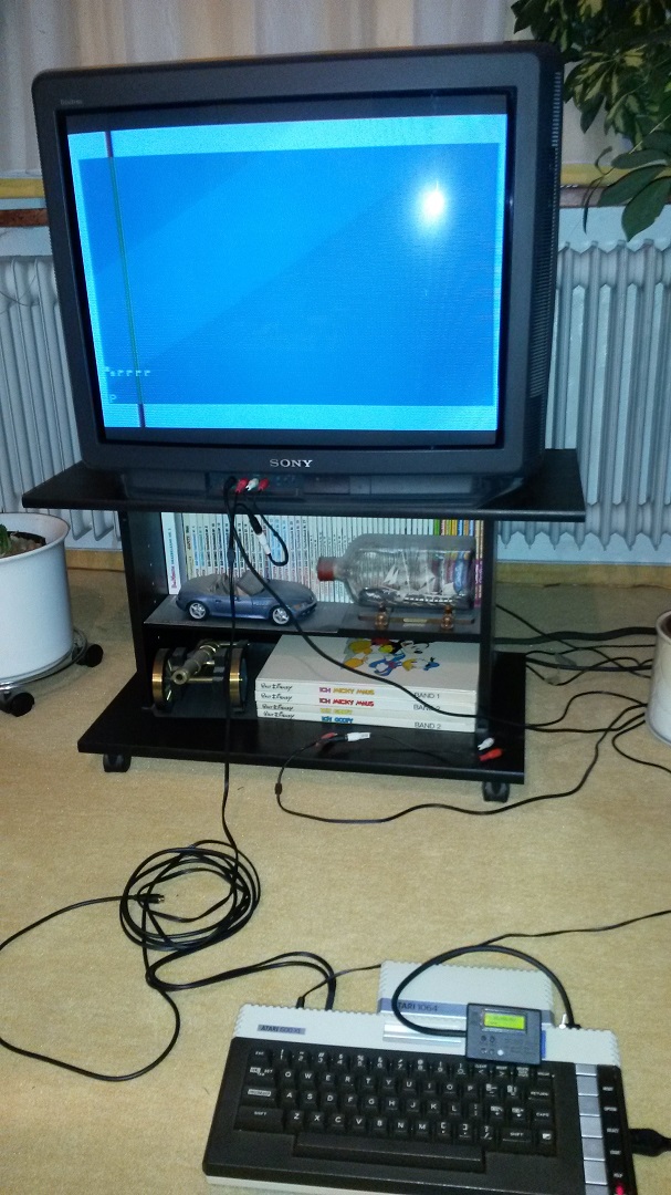

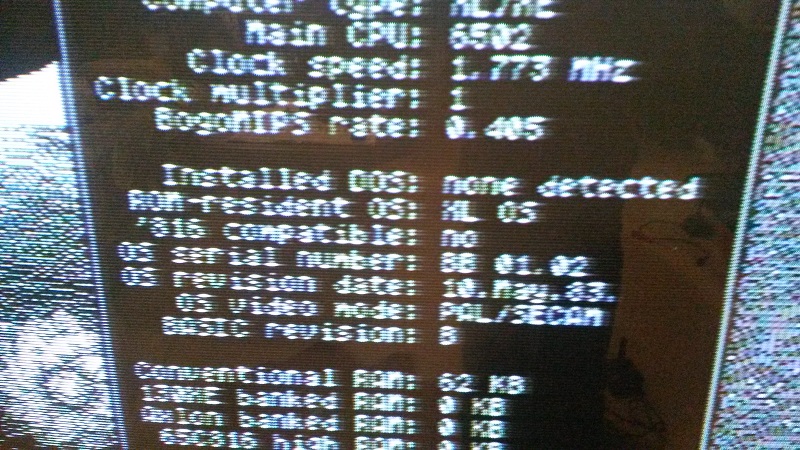

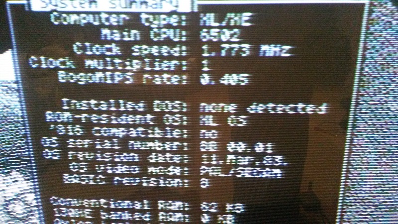

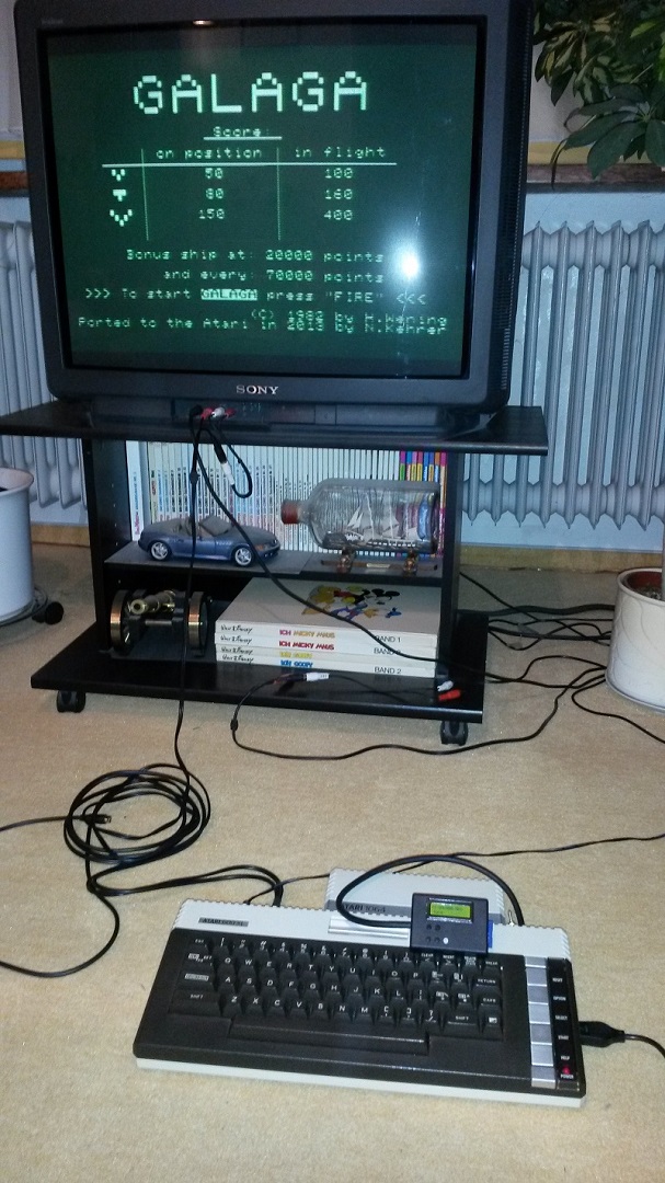

Getestet auf meinem ersten 600 XL mit beiden Os'sen umschaltbar. Hatte ich früher von einem Freund einbauen lassen, weil mein gekauftes Beach Head 2 mit dem "alten" Os nicht lief.
Galaga Os01 klein.jpg (243.98 KiB) 3036-mal betrachtet
Startet nicht auf OS 00-01
Galaga Os02 klein.jpg (252.88 KiB) 3036-mal betrachtet
Alles bestens auf OS 01-02
Also PET-Galaga läuft mit der 1064 und auch mit intern auf 64 Kb erweiterten 600 XL's und dem "normalen" XL-Os von May 83.
